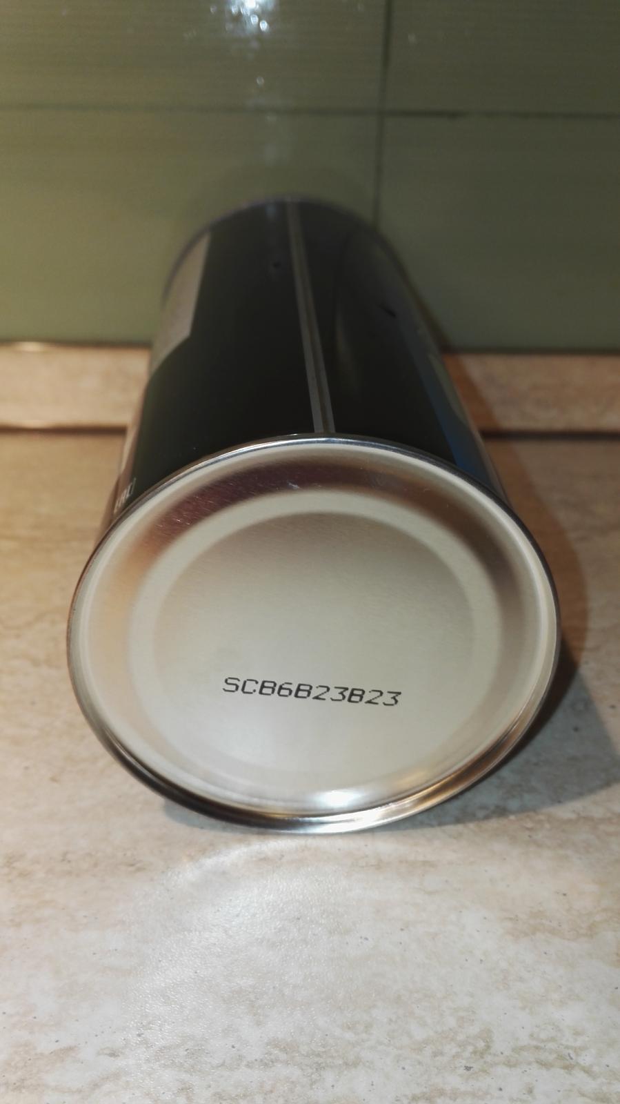

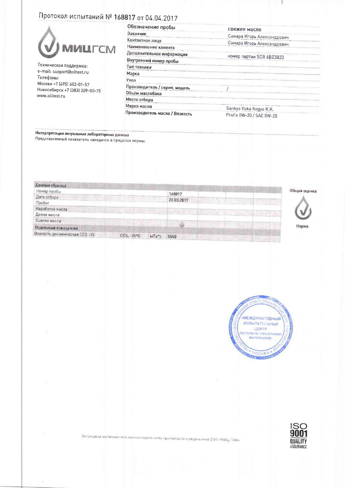

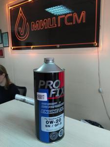

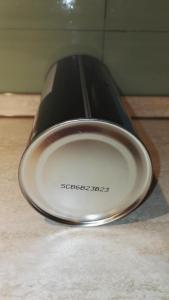

1) Тестировал форумчанин Euro - специально масло именно той партии SCB6B23B23 что тестировал Пенсионер24 здесь Profix 0W-20 Фото партии
Profix 0W-20 API SN МИЦГСМ 05.04.17.10007.pdf
Profix 0W-20 API SN МИЦГСМ 05.04.17.10007.jpgProfix 0W-20 API SN МИЦГСМ 05.04.17.10007_1.jpgProfix 0W-20 API SN МИЦГСМ 05.04.17.10007_2.jpg

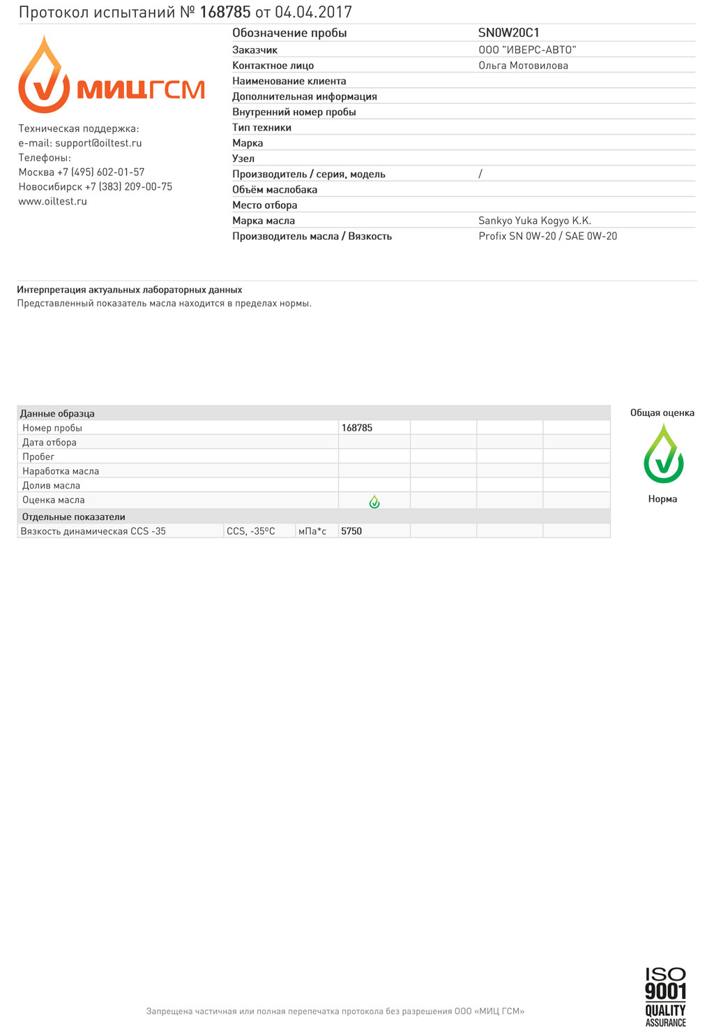

Пример3 Лабораторные анализы масел Profix сделанные в лаборатории МИЦГСМ официальным представителем Profix:
Profix DL1-5W30 (проба168781).jpgProfix SN 0W20 C1(проба168785).jpgProfix SN 10W-30 (проба168782).jpgProfix SN 5W30 (проба168784)-1.jpgProfix SN 5W40 (проба168783)-1.jpg
DL1-5W30(проба168781).pdfSN0W20C1(проба168785).pdfSN5W30(проба168784).pdfSN5W40(проба168783).pdfSN10W30(проба168782).pdf

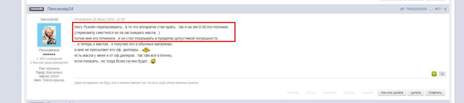

Пост от 28 августа 2016 года: (то что быстро заболтали и как бы забыли)
http://www.oil-club.ru/forum/topic/21359-opyty-pensioner24/page-45?do=findComment&comment=716331
он не двигает какой-то конкретный бренд.  он двигает свой "ассортимент" и "валит" ассортимент конкурентов.  у него заправка.  при этом в топливе конкурентов он постоянно находит какие-то недочёты.  всё просто.  чем больше он их найдёт и опубликует на ресурсах с хорошей посещаемостью, тем больше людей это увидит и засомневается, стоит ли ехать на заправки конкурентов - соответственно, больше шанс, что заедут к нему...
