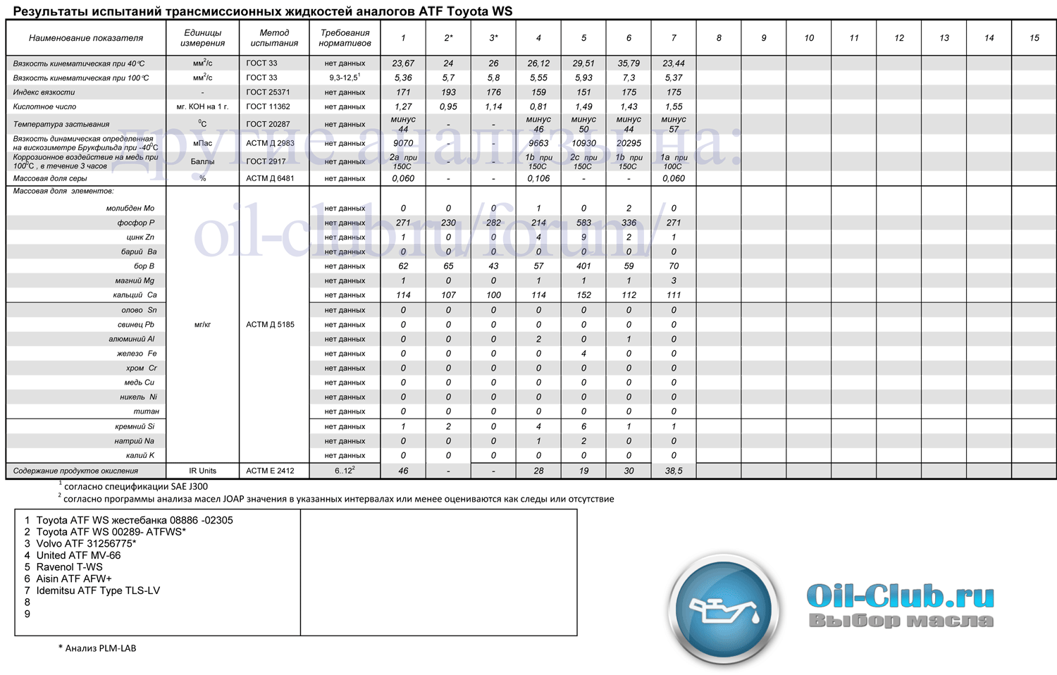

Idemitsu ATF Type TLS-LV свежее за анализ спасибо ребятам с форума _Lord_, MuscleJuse, Zamok, H5N1.

Техническая документация: tds-idemitsu-atf-type-tls-lv.pdf
Масло заявлено как: Toyota ATF; JWS 3324, Toyota, Lexus и Scion.
1) Вязкость при 40С = 23,44 - низкая, то есть эта трансмиссионка будет экономить топливо при холодном запуске и трогании "сразу". Более того, в морозы оно не будет держать автомат густой вязкостью - это плюс.
2) Вязкость при 100С = 5,37 - низкая рабочая вязкость, масло на самом деле выступает как аналог Toyota WS, позволяет экономить топливо при рабочих температурах коробки.
3) Кислотное число = 1,55 - не высокое, хотя у аналогов пониже чуть чуть. В общем масло будет долго повышать кислотное (а значит срабатываться).
4) Температура застывания -57С - достойная температура застывания, но у низковязких трансмиссионок она всегда такая, тут ничего удивительного нет.
5) Коррозия на медной пластинке - высшая оценка 1а - то есть масло не агрессивно к меди и медным сплавам в АКПП.
6) Содержание серы = 0,060 - прямо как у Toyota WS оригинал 0,060, у нее так же. Говорит о том что применяется тот же самый пакет присадок. И это кстати ниже будет видно. Так же такое содержание серы говорит о том, что минералки 1 группы с повышенным содержанием серы - тут нет, позже описывая ИК спектр вы поймете к чему я это упомянул.
7) Противоизносные присадки на основе фосфора. Бор - скорее всего так же противоизносная присадка Extreme Pressure. Кальций как моющая нейтрализующая присадка. Содержание элементов, точь в точь, повторяет Toyota Type WS. То есть пакет присадок одинаковый с оригиналом.
8) По параметру Окисление = 38,5 - мы видим что в жидкости применяются эстеры. (либо то что имитирует этот пик)
ИК спектр Фурье говорит о том, что в масле: Пик на волне 722 низкий = 0,89 - скорее тут минералка 2й группы, возможно смешана с гидрокрекингом + эстеры (либо то что их имитирует).
Вывод: Хорошая ATF типа Toyota WS. Вязкость соответствует оригиналу. Пакет присадок идентичен. Хорошие антикоррозионные свойства. Хорошие низкотемпературные свойства. Присутствуют эстеры для снижения трения и износа. Одно не понятно, это глюк спектрометра, или масло не на гидрокрекинге VHVI, а на минералке второй группы - в общем тут оставляю на ваш суд господа. Но я бы такое масло залил при гуманной цене.

@FallAlex, это - почти полная копия WS от американского подразделения одной из крупнейших японских компании в сфере ГСМ. Равенол гуще (ненамного), производитель поскромнее.
Если сравнивать эту ATF с Ravenol T-WS, что на ваш взгляд лучше?
У нас есть сводная таблица анатогов АТФ ВС, надо там сравнивать, если данные по этому анализу уже там.
У меня в семейном Прадике работает Равенол Т-ВС, а в семейном раФФике это Идемитсу ТЛС-ЛВ
У Рави Т-ВС вязкость на горячую 5.93, у Айсин АВФ+ 7.3, а Амсоил СС ФЕ 6.22
А ничего что минералка? В равеноле меня смущает "Коррозия на медной пластинке = оценка 2С".
Равенол на-холодную густой как Дексрон 6. А Айсин с той таблички давно выкинуть пора.
@H5N1, По ASIN согласен, зря я его туда запихал, смотриться уродцем в семье :) Это масло другого класса универсальных жидкостей АКПП Petro-Canada Duradrive MV Synthetic, Valvoline Maxlife ATF с вязкостями 7,5cst к Toyota WS оно относится косвенно, лить можно но вязкостные характеристики другие совершенно.
Добавил это Idemitsu в нашу таблицу, (в следующий раз буду править уберу AISIN)
Ничего выбрасывать не надо! Производитель заявил совместимость с Toyota WS, значит пусть она там будет. Если человек его зальет, и потом увидит, что поднялся расход топлива, он найдет эту табличку и будет понимать, почему это произошло
Так и Valvoline Maxlife ATF заявлена WS, и Petro-canada, много других универсальных... :) Если все туда засунем что заявлялись - такой винегрет начнется...
А мы не будем их тестить)
У многих работает ассоциативное мышление, раз коробка Айсин, то и масло должно быть Айсин.
Считаю, что не стоит удалять из таблицы ничего!
незнаю, разница просто в погрешность, мне кажется масло с одной бочки. вс в жести тестили в одной лабе, идемитсу в другой,  по элементам просто пуля в пулю.

А как тебе версия: "Зачем вам айсиновская минералка, когда есть тойотовская синтетика?"
Посмотрел вязкость по Брукфильду на сайте идемитсу вроде ниже тех что в таблице правда единицы измерения стоят сПа, первый раз такое вижу.
Idemitsu ATF type-TLS-LV TDS RUS.pdf
Изменено пользователем FallAlex
В Москве некоторые ОД VOLVO вместо рекомендованного оригинала, аналога T-WS, льют MOBIL 3309 и никаких нареканий на работу АКПП нет.
Превосходный, "сибирский" вариант T-WS, не зря Idemitsu утверждает, что это масло лучше оригинала.
