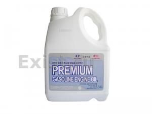

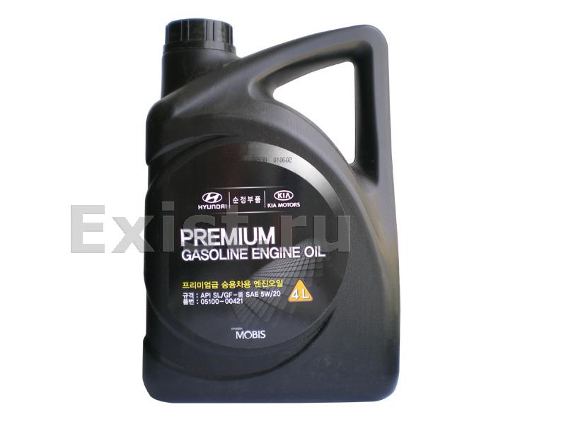

Ага или взять 5W но не корейское.Сам залил "Premium Gasoline 5W-20", 3л
Для холодной зимы не очень.Густеет сильно. А недорогое масло из EXIST,как мне кажется ,это оно же но 4 литра (название и допуски те же).Цена конечно халявная.
Вы залили из белой канистрочки такое ? -
Да оно самое. Было самое дешевое среди 5W-20 (рублей 600),тысячи две проехал на нем - хочу заменить - не понравилось. Густеет сильно в мороз за -20С. Может летом хорошо?
