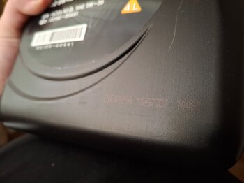

Любознательный а могли бы скинуть фотку мерной шкалы канистры?
