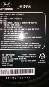

@bert1974, сделайте, пжст, фото задней стороны канистры.
фото .как обещал
Вашего вердикта и ждал.А в каком случае может произойти такой брак? Стоит ли заморачиваться экспертизой (что это даст то)?.Или вылить его в "унитаз" и забыть как страшный сон.
Сейчас даже не знаю.Машина новая(5000км),хотел лить 5w-30 Turbo SYN Mobis 05100-00441.После такого в раздумье. Может это лить TOTAL QUARTZ ENERGY 9000 HKS G310 5W-30(вроде и ОД переходят на него ,и по всем характеристикам подходит). Не то что сейчас - Шелл 5W40.Который вообще не для КИА СИД
А у Вас нет в планах сделать анализ TOTAL QUARTZ ENERGY 9000 HKS G310 5W-30?
нет это не подделка, но брак возможен, точнее скажет анализ.
да нафига он нам нужен :) Мы за два года свежий тотал тестили два раза. Подожди года 4ре протестим если тотал не уберет этот продукт :D
Такая экзотика сдвигается с места если ты сам это пришлешь и оплатишь анализ.

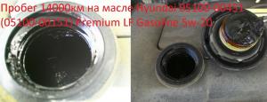

А вот мне прислали фото по Оригинальному маслу Hyundai 5W-20 05100-00451 (хундай солярис ),подписчик с драйва2.http://www.drive2.ru/users/newexod/
Я ,честно говоря,не приверженец по 15000км ездить на этом масле(мах.7500),но смотрите во что оно превращается на таком пробеге
не удивительно - виноват интервал, а не масло. У Hyundai движки сильно убивают масло тем более мелкопузые типа соляриса. Надо было не 15000 км ездить а максимум 7500 как в тяж условиях. Ну ты это сам все знаешь... Это как тест прожарки - что будет с маслом если его уничтожить? Кусок говна будет! :DD
Масло Hyundai 05100-00451Premium LF Gasoline 5w-20 это API SM - нельзя на нем ездить на солярисе 15000км в тяжелых условиях. :)
Посмотрите что с ним происходит после 5500км на этом автомобиле.
http://www.oil-club.ru/forum/topic/13986-13986/
Уже на 80-90% отработало свой ресурс. Я бы даже сказал 5-7 тыс км - ну что я обычно и повторяю как заевшая пластинка.
