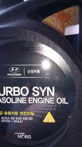

Всем доброго дня.Пробег на машине около 5000 км. задумался о ТО 0. Приобрел такое масло.Хвалят все. Собрался уж менять и тут…На просторах kia-ceed.net/ попался один отзыв:
Цитата Сообщение от Mr.Hadj
Пришло время замены масла, заказал в экзисте очередную канистру Turbo SYN Gasoline 5W-30 (кат номер 05100-00441). Выше оно обсуждалось. И отзывы были положительные, но сейчас оно не порадовало. Может в экзисте стали левак толкать конечно, но заливая масло в двигатель, ближе к концу, со дна канистры пошла муть. Как в замерзшем подсолнечном. Проверил дату изготовления — 30.06.14. Как парень рисковый (хотя скорее это было глупо) завел. Ничего особенного. Без взрывов, пожаров и даже чек не загорелся, но при проверке уровня — масла на щупе появилась пена. Здравый смысл проснулся, заглушил, взял лачетти и поехал за промывочным зиком, фильтром и маслом. Взял старый добрый Шелл. В итоге после промывки и замены все в норме. Пузырьков нет, а масло после мойки как в новом движке.
Смотрю на свою канистру и мне нехорошеет.Я тоже купил в экзисте.И дата изготовления у меня — 30.06.14.
Решил дома перелить в другую канистру и посмотреть на содержимое .

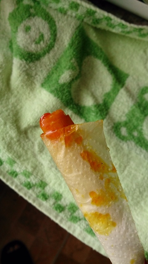

Прикрепил фото 1, датой розлива.2,Канистра перелитого масла. 3,4 А это фото того, что я салфеткой собрал со дна канистры.Густая какая то фигня.С пальцев ели смыл(фери в помощь.Липкая.
Подскажите. Это контрафакт?,Если нет-то что это(расслоение масло,,,,,,,неправильные температуры хранения).И можно ли лить в двигатель то, что перелил в другую канистру(после суток осадка не наблюдаю)

нет это не подделка, но брак возможен, точнее скажет анализ.
Вашего вердикта и ждал.А в каком случае может произойти такой брак? Стоит ли заморачиваться экспертизой (что это даст то)?.Или вылить его в "унитаз" и забыть как страшный сон.
Сейчас даже не знаю.Машина новая(5000км),хотел лить 5w-30 Turbo SYN Mobis 05100-00441.После такого в раздумье. Может это лить TOTAL QUARTZ ENERGY 9000 HKS G310 5W-30(вроде и ОД переходят на него ,и по всем характеристикам подходит). Не то что сейчас - Шелл 5W40.Который вообще не для КИА СИД
я че-то не понял, на фото 1 канистра масла 4-ех литровая, а на фото 2 перелитое масло в 5-и литровую бутылку до горлышка. Это как так вышло ??? Откуда еще литр ???

@bert1974, выпадение осадка нормальное явление - такое бывает и проходит как только ты запустил и прогрел двигатель. Хочешь узнать точнее и больше - нужно делать анализ. Тут фотки не помогут. Слить в унитаз? Я считаю что это нормальное масло, просто ты перетрухнул слегка ;) По этому ты свои деньги сольешь в унитаз а не плохое масло...
