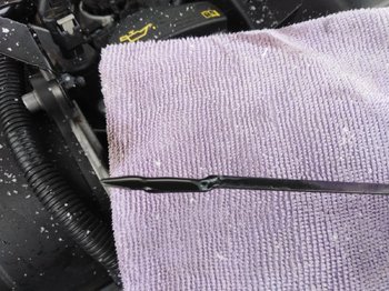

4 часа назад, Александр КРК сказал:
batov_071 А че щуп такой чёрный?
Такой есть с завода, у сестра Октавия 1,4 у неё такой же. Хрен разглядишь уровень. Слышал, что спецом покупают светлые...
