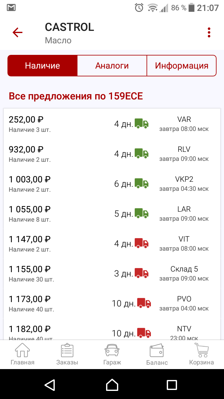

вот и думаю смысл заморачиваться, когда можно залить хорошее 10/40 и ездить спокойно на синтетичной базе с хорошим загустителем и все это за 800р.,
Хотелось бы услышать о каком масле речь за 800р? Sintec, rosneft, g-energy?
4 минуты назад, Александр КРК сказал:
я так понял об этом
Оооо, ни это ли масло из завещаний великого  SAE20 ? :smile:
