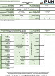

Cupper 5W-40 PAO на Jeep Grand Cherokee WH после 8500км
Автомобиль: Jeep Grand Cherokee 3.0 CRD
Общий пробег на момент замены масла по БК: 176000км.
Пробег на масле: 8500км.
Средняя скорость по БК: скорость н\д,  290 м\ч
Средний расход по БК:  11л.
Начало эксплуатации: 01.09.2016
Конец эксплуатации: 03.03.2017
Режим эксплуатации:    70 город,   30 трасса.
Доливка масла:  нет
Привод ГРМ: цепь.
ЕГР: заглушен
Что было до Cupper -   Cupper 5W-40 PAO
Присутствие отложений в двигателе ДО: н/д, горловина чистая.
Присутствие отложений в двигателе после:  н/д, горловина чистая.
Автозапуск: не использую
Наличие чип-тюнинга: да
Предпусковые подогревы:   5 раз по 30мин.
Топливо:    Лукоил
Фильтр масляный: Knecht
Фильтр воздушный:  Knecht
Объем залитого масла: 9.5 по мануалу, 10л. по факту (щуп МАХ)
Промывка промывочным маслом: маслом нет.
Отбор масла: из картера через  горловину в ПЭТ бутылку 0.6 л.

Cupper 5W-40 PAO на Jeep Grand Cherokee WH после 8000км
Опять или снова свинец :pardon:
Ага..., опять вылез...
Медь же:) Не удивлен:)
Пора заканчивать.
pH=4.2 и это дизель
pH конечно кислота. А свинец как первый метал коррозии... Медь тоже если бы ее в купере не было прибавилась бы.  Но это самый страшный вариант, возможно и не так совсем.
JEEPer а анализы до это были? Свинец был?
Был анализ конечно..., это второй уже... - свинца прибавилось...
И вязкость "тридцатка" стала.Хотя что они там намешали в свежем...Плюс только один -железа не много для 290 м.ч.
У свежего этого масла какой pH?
Перекат. На 250 м.ч. цифры были-бы покрасивее.
Что заставило топикстартера наступить на те-же грабли второй раз подряд? Я про масло.
Посмотрел почти половину анализов - связи Ph и свинца не увидел. Есть анализ даже с меньшим Ph, но при этом свинца ноль...
Скоро придёт купперовец и расскажет что это отмывается старая грязь.Так что всё нормально тут))
