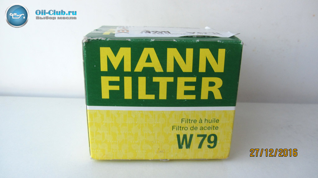

Коробка Mann - простая, аскетичная, узнаваемая. Присутствует надпись Made in Germany. Есть замены других масляных фильтров и кратко модели авто к которым подходит этот фильтр. Пленки закрывающей горловину в Mann нет.

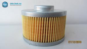

Фильтрующая катушка маленькая, но очень часто набита фильтрующим материалом и глубина складки большая. Есть перекос складок в одну сторону - но это считаю не критично. Герметика нет - все аккуратно. Внутри фильтрующей катушки так же все аккуратно.

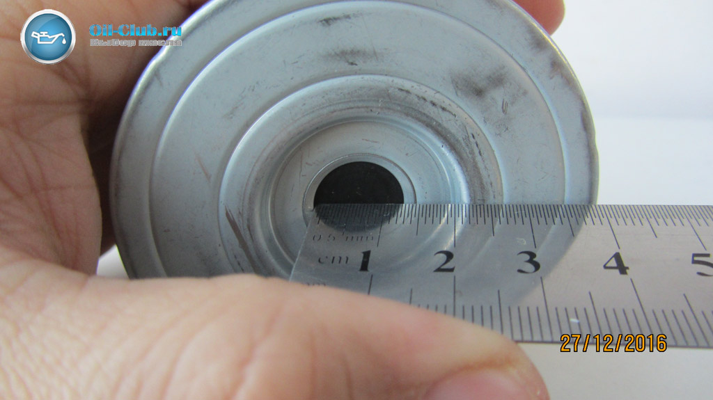

Перепускной клапан выполнен "одной дырой", сам клапан прорезинен, тугой на нажатие.

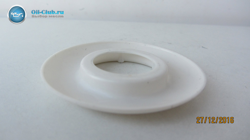

Противодренажный клапан на пятерку, стандартный силиконовый как у всех Mann. Тонкий лепесток, упругий клапан - схлопывается, должен отлично держать масло.

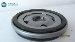

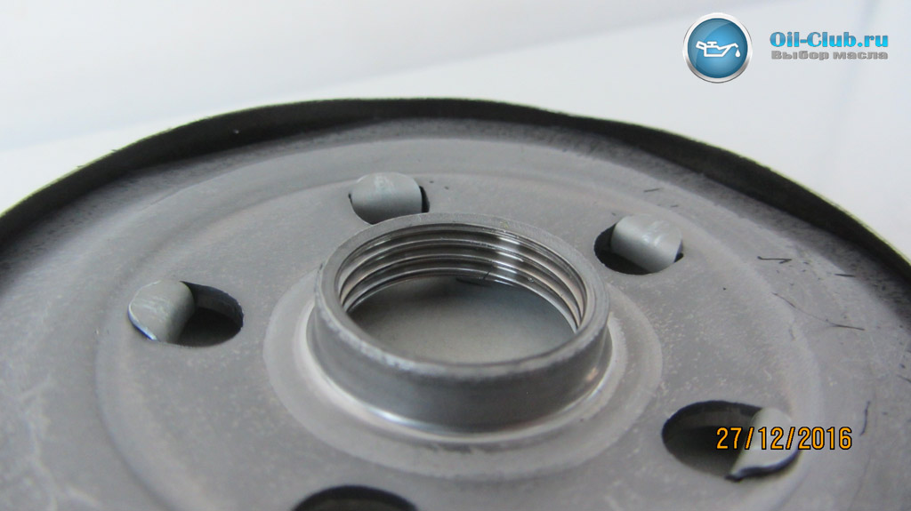

Резьба блестит как у кота бубенцы, очень чисто нарезана. Резьба хитрая каждый виток ее имеет канавку внутри. Уплотнительное резиновое кольцо квадратного сечения, мягкое - будет хорошо держать масло в мороз.

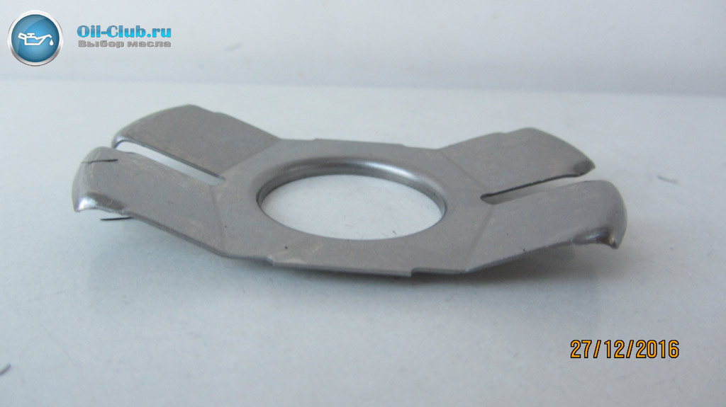

Прижимная пластинка низкого профиля - удерживает фильтрующую катушку внутри корпуса фильтра. Занимает мало места - хорошее решение.

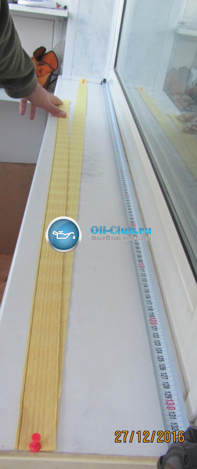

Фильтрующая катушка маленькая и не высокая, однако длинна фильтровальной шторы впечатляет = 237см - это очень много. К тому же еще и фильтрующий материал не самый тонкий.
По сравнению с нашим мерным эталоном Nitto, Mann W79 имеет фильтрующий материал чуть потоньше.
Равномерность на просвет хорошая ровная.
Под микроскопом много волокон, ячейки фильтровальной решетки разного диаметра.
Полезная площадь фильтрующего материала: длинна = 237см x ширина 3,1см = площадь 734,7 см2 - это прилично много для такого маленького фильтра и при хорошем фильтрующем материале.

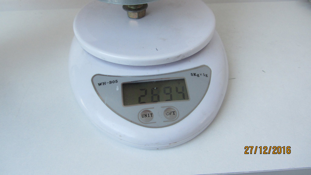

Давление необходимое для открытия перепускного клапана: вес= 2,6кг; ди=12мм; давление = 2.3 бар.
