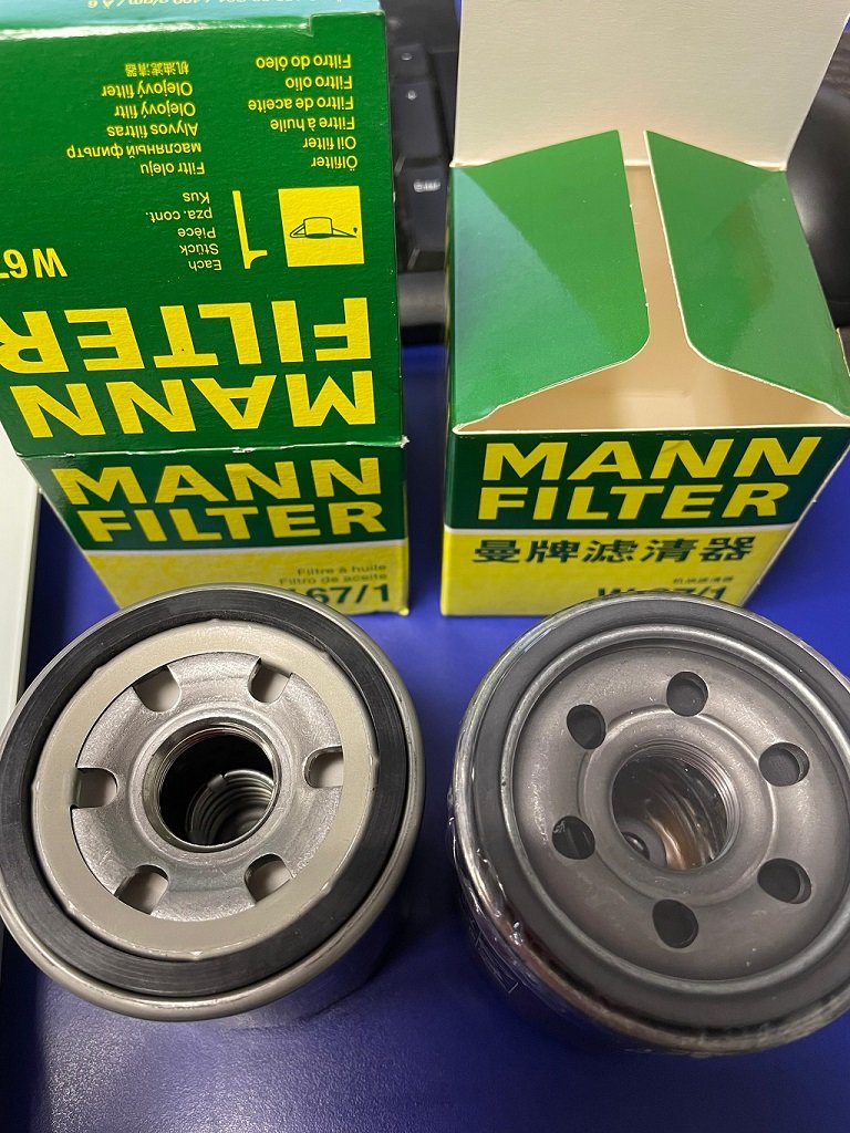

Mann 67/1 Made in Germany
Mann 67/1 Vade in China - пилил ivan90
Я раньше видел тут распилы немецких, знаю что белый должен быть. Но мало ли, может на китайском заводе делают черную.
Блин..пилить не охото..я возврат могу сделать на озоне, и взять попробовать у другого продавца типа немецкий :)
Возможно он по франшизе делается в Китае, но по известным признакам это не оригинал...

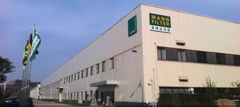

В Китае есть завод официальный Mann, открыли примерно в 2015 году.

Мне почему-то кажется что подделка, центральная втулка смущает. Не думаю что в Китае решили другой техпроцесс сделать. Удешевить - да, но изменять конструкцию фильтра?
4 часа назад, Goose357 сказал:
Зря не думаете. Все китайские фильтры, даже других брендов, например Мале, отличаются от своих европейских собратьев по конструкции).

Mann W67/1 (w671) Made in China.
Возможно кто-то будет искать информацию, а в теме особо много информации нет.

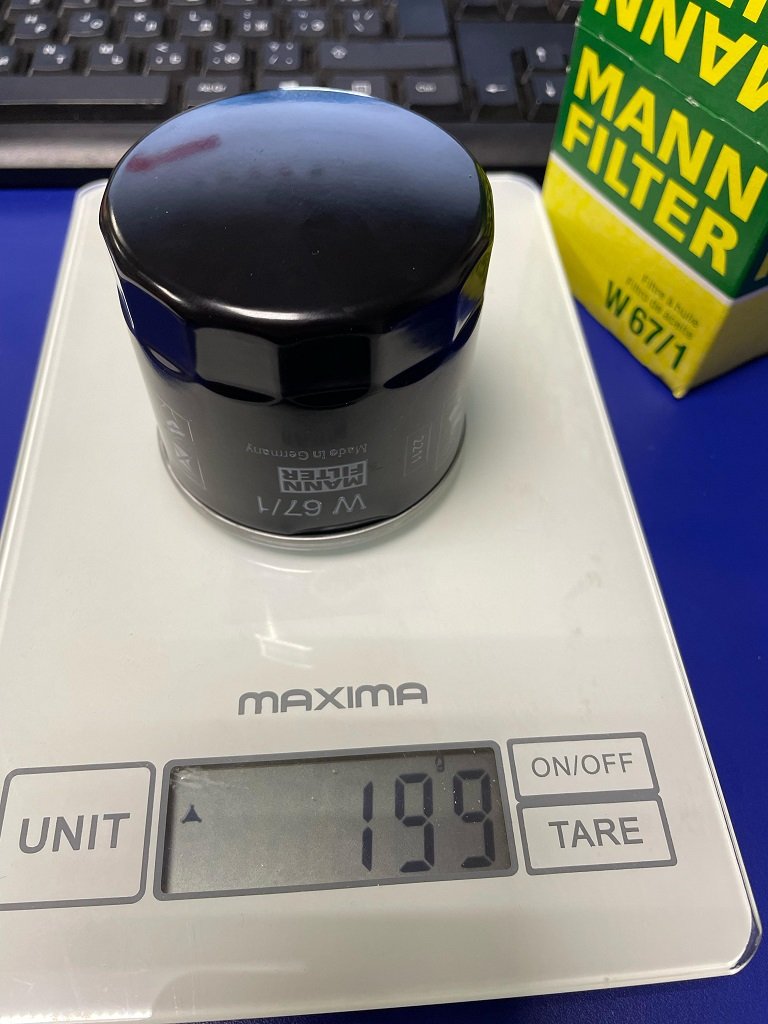

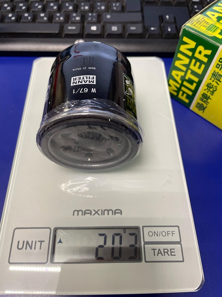

Фильтр не подделка, но другого исполнения и материала и даже высоты.  По весу даже чуть больше немца. УФ защиты нет, но есть стикеры на коробке с бесполезным Qr-code.
Центральная втулка идет такая же как у китайского Mahle OC195. Не сказать что эстетичная, но как показывают обзоры на работу это не влияет.
Сделать бы распил и посмотреть бумагу.. но по распилам аналогичных китайских манов - там все хорошо.
