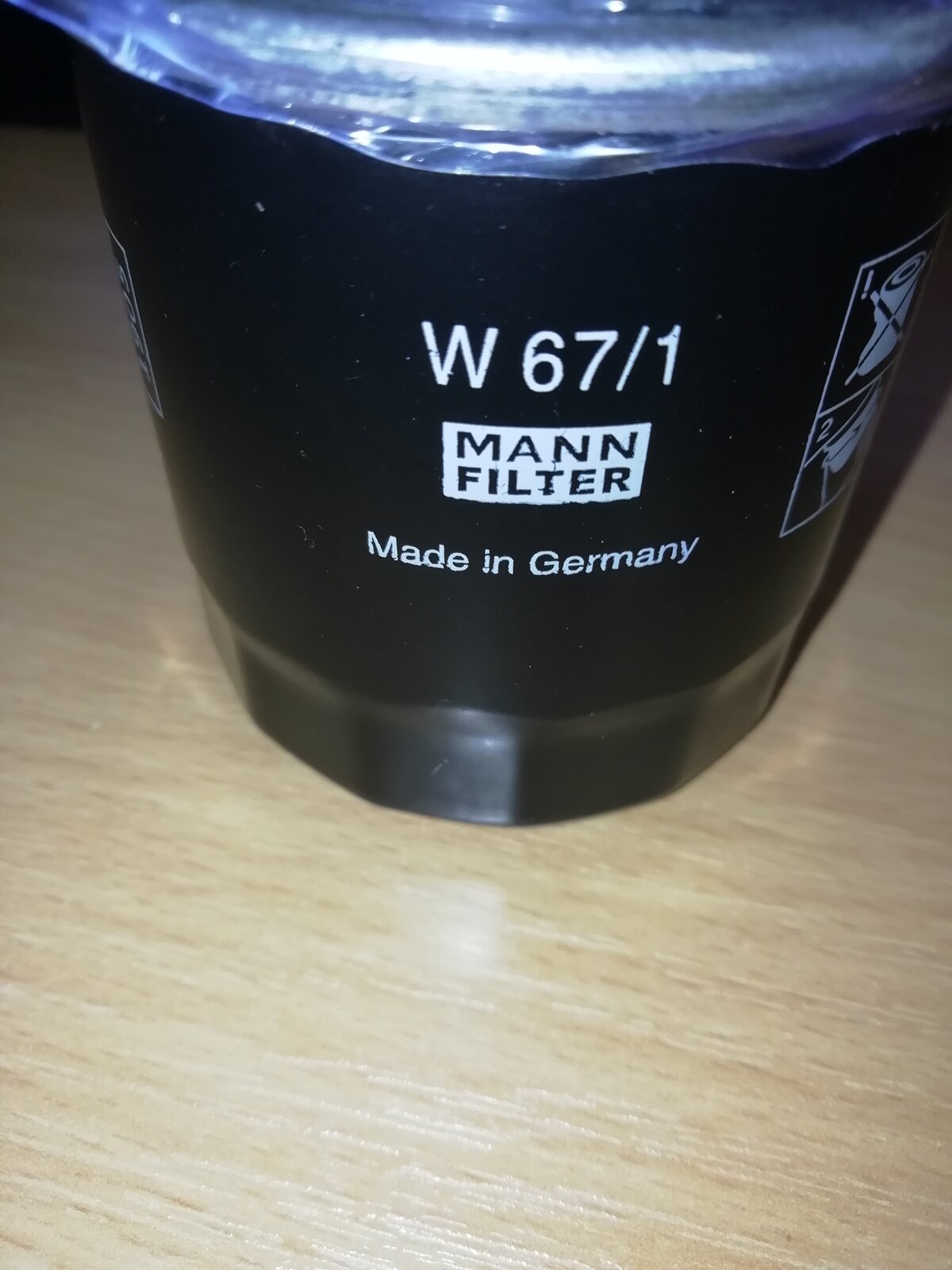

Вот такой фильтр пришел. Подделка?
Да, подделка, подобный уже кто-то выкладывал и представительство Манн тоже подтвердило, что подделка.

Legioner63 , мало инфы.
Экстрасенсы тут либо в отпуске, либо в самоизоляции. :D
Посмотрите под УФ. Если светится, то, вероятно, у вас 99,99% - оригинал
Типа как тут:
Однако, на мой взгляд, пара нюансов как-то резанула глаз.
konung , его и подсвечивать не надо, а инфы более, чем достаточно, можно сравнить хотя бы фото в теме (не говоря уже об оригинале) с этим творением.
12 часов назад, konung сказал:
Типа как тут:
  Скрыть содержимое
Согласен. Поэтому и написал сюда. Первое это клей, во вторых отверстия совсем другие. Да и общее качество.
29.01.2021 в 20:32, konung сказал:
мало инфы
29.01.2021 в 20:46, Andrey_74 сказал:
Всем - утро. Инфы из распила в шапке от 16 года, конечно, мало, но достаточно. К сожалению там совсем не показан распил фильтроэлемента. Но по тому, что имеем, видим, что W67/1 является классическим образцом Манновского фильтра, а Манн в классике такой шляпы не делает:
слишком редкая укладка гофры, втулка не оригинальная. Плюс другие признаки: печать, и текстуры поверхностей, черный (а не белый силиконовый) противодренажник.
В общем, это слишком очевидная - подделка.

30.01.2021 в 13:27, Сергей Николаевич сказал:
... втулка не оригинальная ...
Что за втулка? :unknown:
57 минут назад, konung сказал:
Да как бы вот... Из соседней темы, Манновская оригинальная:
Официальный ответ производителя - подделка

Приветствую форумчане.
Купил фильтр MANN W 67/1 made in China на Озоне.
Есть сомнения в оригинальности.
Прошу помощи.
Выкладываю фото фильтра и упаковки.
Есть защитная наклейка на вскрытие упаковки с QR кодом.
При переходе на сайт по этому коду ..сервер пишет, что сервис не доступен.
Поэтому по коду проверку пройти не получается.
Является ли данный фильтр оригиналом сделанным в Китае ? Или это подделка ?

Pal333 давай распилим:sarcastic:
Смущает черная хлопушка, если она из обычной резины, то это не айс.
