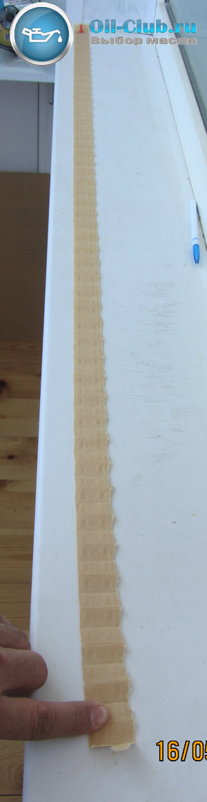

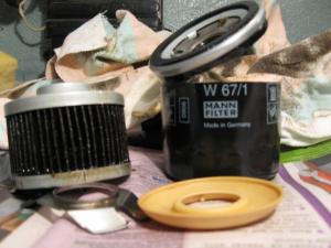

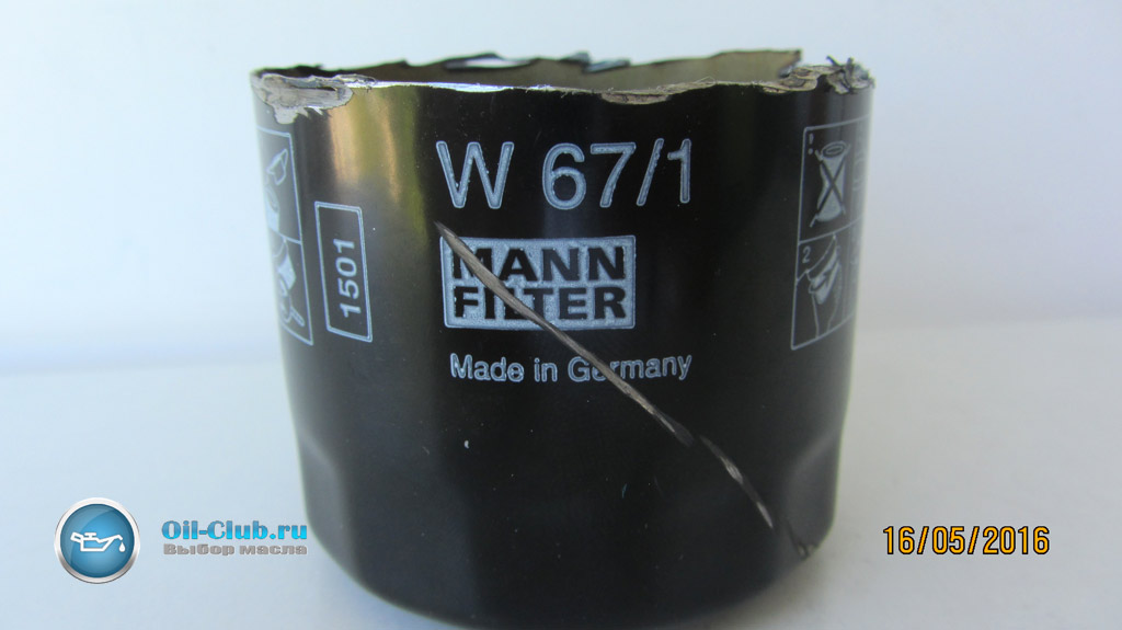

Распилил малыша Mann W67/1 все 1 в 1 как W610/3, все диаметры, конструктив, даже количество гофр, но тока на дюйм короче:
post-1628-0-84090900-1296462109_thumb.jpg post-1628-0-43846700-1296462122_thumb.jpg
post-1628-0-75537200-1296462070_thumb.jpg post-1628-0-69023500-1296462092_thumb.jpg

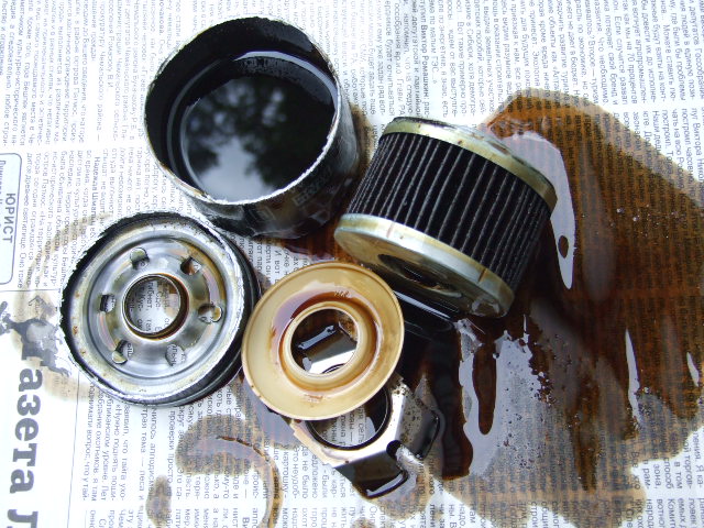

Mann W67/1, всё прекрасно. Масленка гасла, сам фильтр проблем не доставлял. Был поставлен взамен оригинала ниссан15208-65F0A, у которого были проблемы с уплотнительным кольцом. Пробег мана примерно 5500-6000. Масло в корпусе на фото, это остатки не вытекшего после замены фильтра. Текло только через резьбовое, противодренажный держал хорошо.

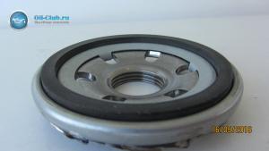

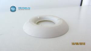

MANN W67/1 (Германия).
Был установлен на Ниссан Пресаж с двигателем QR25DE.
Как видим фильтр сделан и отработал на отлично. Противодренажный клапан мягкий и мгновенно принимает первоначальную форму после сжатия.  Фильтр долго лежал перевернутым, но масло сохранил почти в полном объеме. В момент распила из него выбежало чуть ли не полстакана масла.
У меня претензий к этом изделию - нет.
Интересное решение МАНН в плане установки резиновой шайбы на поршень перепускного клапана. На фото его видно. Зацепил и вытащил его острым краем ножа.

@СКРИП, клапан хороший действительно у них, но фильтрующий промокашечный на свежем при загибе рвется, не удивлюсь если в БУ раскисшем иногда рвет.
Ну, не знаю. На моем довольно крепкая бумага.

Спасибо за тест. Вот не зря почему-то подспудно не доверял этому фильтру, хоть и подходит мне.
Нисановские оригиналы 15208-65f0a такие же "полуфильтры" пошли. Думал подделка, оказывается это тенденция на уменьшение высоты катушки в целях экономии материала. В топку этих экономистов. Полно полноценных фильтров по адекватной цене.
