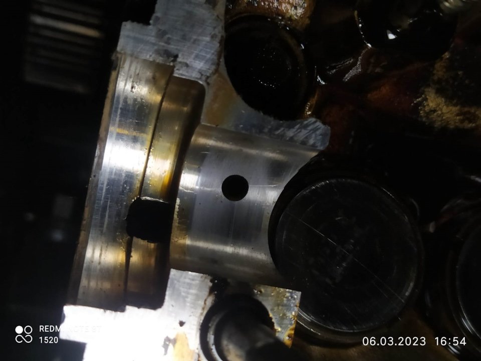

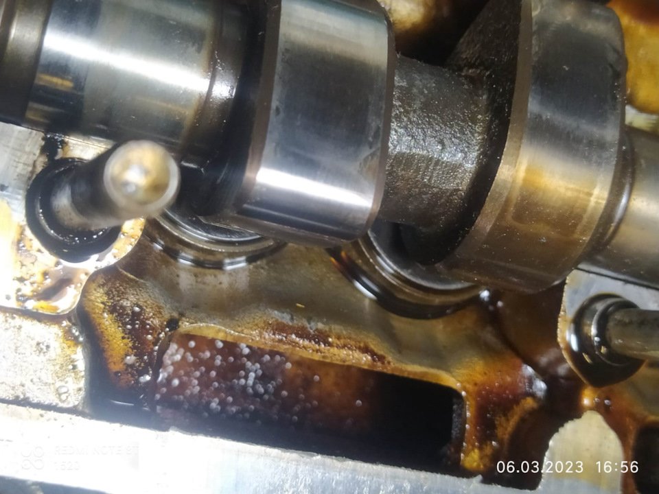

В кратце про мой авто:
Авто гранта 8v 87сил, езжу на ней уже 9 лет, на сегодня 138700 км. Катализатор был снят с новья в 2014 - в плане его защиты на выбор масла нет ограничений.
Раньше менял масло 7500-8500 и пару раз 11000 (чего только не лил, но чаще дорогое типа мобил1 или шелл HX8).
Недавно (на 138000 км) снимал РВ, менял колпачки, сальники  - в трущихся узлах не каких проблем. Но коренной немного изношен и РВ (виной последняя точка смазки или наличие шкива ГРМ, а может масло в какой то момент просто не выдержало?)
Но резинки все дубовые были, на РВ сальник набил паз небольшой, всё со стороны ГРМ в масле было(сальник РВ уже 3 раза менял - или так делают, или зря купил ВАЗовский, сразу надо было японский). В итоге сейчас поставил сальник от хонды (пишут производство Япония), он к тому же на 1мм смещён (8мм, против ВАЗовского 7мм). Пока мотор чистый. Может поможет на несколько лет...
Был некоторый расход масла около 150-200мл на 1000(причём начался в то же время, как мотор позолотил перекатом на 50 000 км побега). До этого брал 2литрушки и 1л из старой канистры и хватало на 7500 км, сл. замену опять 4л и 1л на потом. А после этого на 7500 доливал остатки из канистры, а с некоторыми маслами ещё и докупал 1л. Но позже пока всё устаканилось на 4л на интервал 7500. Сливаю 2,6 по итогу.
Но вероятно частично причина и в дубовых уплотнителях, стили моей езды и т.п. Особо не напрягает.
Средняя 27км/ч, зимой ниже, летом выше.
Сейчас вообще залит синтек - вылил просто 4л, не особо выше макс было. Так и езжу.
