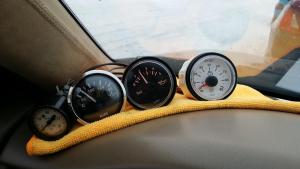

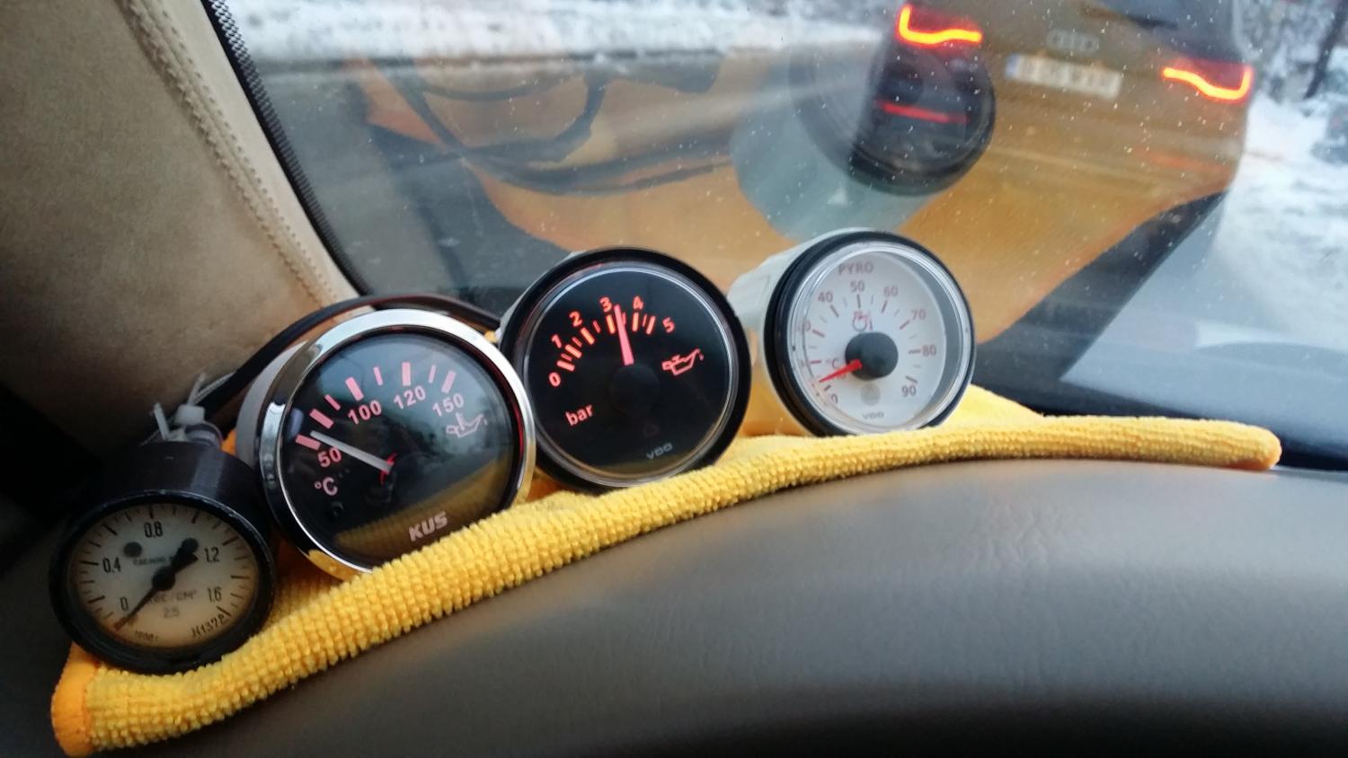

Вот мои замеры. Запуск при -17 после прогрева вебастой. В поддоне стоит змеевик для прогрева масла от ож. Первые два фото после 3 км. Последние два фото после 40 минут езды. Выводы делаем сами. Двигатель 2.0 дизель.

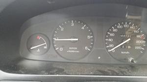

-42С 10 мин. стрелка температуры  не шевелилась, грел 30 мин., что бы проехать 15 мин.))
Да, мне тут -16 с ветром холодно было
-42 это уже экстрим, в -33 у меня за 20 минут прогревалась ОЖ до 80-85 (без печки) до 40 градусов минут за 7-8

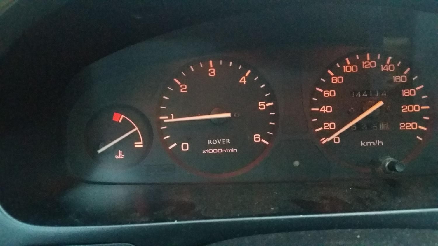

3S-FE двигатель. Заводил и информация о Т с сиги.
По сиге Т двигателя -21.
За 10 минут работы нагрелся до +25, добавил ещё 5 минут
За 15 минут работы нагрелся до +35.
