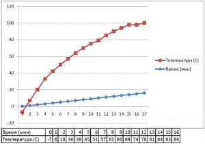

Вот так вот прогревается при -7С за бортом у меня машинка, по графику видно что в принципе через пару минут можно начинать движение.
П.С. Печка выключена, дабы не вносить погрешность в результаты. Температура выше не растет, так как начинает циркулировать по большому кругу. Бенз 95, масло 10-40.
@torcon, расход на ХХ 1л\час если не меньше, за 5 минут прогрева конечно капитал конкретный потеряешь :D
У мну 1.4 как только заведешь.
на холодную расход больше, 1,5тыс рублей в год если каждый день тратить минут по 5 на прогревы, за 2 года считай новый аккумулятор можно купить
@slider88, ну не круглый год такие прогревы, а только 2-3 мес. в году :) оно ж и ехать приятнее на прогретом авто, холодное тупит сильно.
