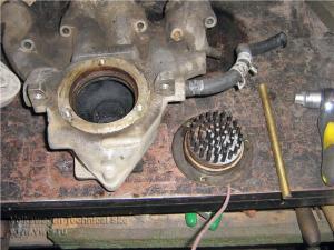

Ауди/ФВ и Опель конца 70-х и начала 80-х карбюраторные прекрасно ехали сразу после запуска.
потому что там во впуске стоял нагреватель на 40-50А с радиатором-ежиком, который позволял воздух прогревать, который во впуск идет
вот такой вот:
апд. ну да, смесь, конечно же:)
ежик после карба стоит
Изменено пользователем novichek
@novichek, Точно! Только не воздух, а готовую смесь.
Такая же хрень во впускном коллекторе и на вазах стояла с моновпрыском.
