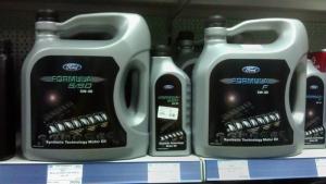

Вчера увидел своими глазами поддельное масло Formula F 5W-30:
Канистра отличается по оттенку и сделана грубей, сзади этикетку не стал ковырять, чтобы сильно не привлекать внимания, но на 90% там ничего бы не отклеилось. Полиграфия даже на фото явно хуже, а края склонны к выкрашиванию. Кстати, даты на канистре были без косяков.
P.S. Слева оригинальный S/SD 5W-40.

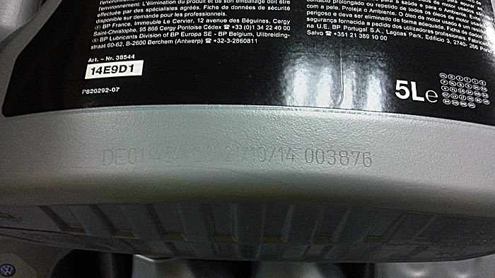

Подлинники. Номер партии, дата и т.д. выштамповано на канистре.
