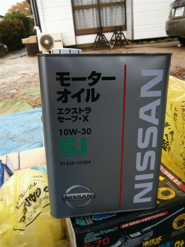

Я считаю что в той банке отличное масло Nissan :)
Сужу логически:
Зачем подделывать Nissan OEM - это что лидер продаж? Лучше подделывать то что продается а не лежит на полках...
Еще не было за всю нашу историю ни одной настоящей подделки доказанной фактом. Крышка это косвенный признак но не факт - нужно рыть дальше.
Говоришь леек нет - а на фото есть она. Это Гравершонский завод к слову, он обозначает дату истекания срока годности. Начало кода или подтерто или там первая G - всегда код с буквы начинается на европейских канистрах. У них кстати отличия и по таре есть - по мобил1 во всяком случае - например нет сверху крышки рисунка-инструкции как ее открывать, да и кучу других - швы пайки, зубья крышек отличаются - это нормально. А парень этот что вы цитату привели - свистун порядочный т.к. пробив канистру ее ни разу не проще заливать т.к. воздухоотвода нет - я-бы на месте хозяина вломил этим горе-работничкам что тратят рабочее время ради заработка в 20р. Место прокола-то нашли, или просто вам на сто его при заливке подменили?
С лейкой недоразумение вышло. Я раньше пытылся ее вытянуть,но пробка легко срывалась с горловины канистры и оказывалась в руках. Плюнув на это дело, я канистру закинул на полку. Подумал, нет ее. Но перед сьемкой для форума еще раз проверил,-потянул за кольцо-опять пробка легко слетела с горловины-попробовал пальцами надавит изнутри-и о чудо, вышла. Скрывать сей факт я не стал, не приучен лгать. ( целка там была тоже) Это подтверждает, что канистра была аккуратно вскрыта( никто их не пробивает, они знают, как вскрыть) и 2 раза продана клиенту. Почему я говорю, что это фэйк-мой товарищ на зиму лил точно такое же масло и у него остались остатки настоящего-мы просто сравнили. Никого не хочу обманывать.

Про "отличное масло"-это шутка? По моему-все ясно-крышка кустарная,-это видно, придется еще и крынки эти макросьемкой сфотать.
@Dr.Grey, спасибо за фото теперь наглядно. Как я понимаю тебя смутила эта белая крышка не похожая на остальные Nissan. Крышка почему то белая крашенная, а остальные металлические.
поискал я такие белые крышки в японии и нашел вот что
http://minkara.carview.co.jp/userid/833789/car/1100187/4991867/parts.aspx
Вот еще
http://minkara.carview.co.jp/userid/128945/car/26794/94820/parts.aspx
То есть как видишь белая крашенная в Японии присутствует. Правда я не нашел именно SM 5W30 - вся трудность в том что японцы фотают их не распечатанными. :)
Больше убедить тебя мне нечем, кроме как еще одним вариантом - выслать мне это масло в количестве 200мл хотя бы и сделать базовый анализ в лаборатории. Как сам понимаешь если это подделка она себя выдаст сразу - присадок туда не положат или их там будет мало, либо масло не будет соответствовать вязкости 5W30. То есть предлагаю добить эту загадку до конца если тебе интересно.
все нормально, крышка у нее подлинная, у меня тоже есть канистра из под жидкости Матик Д, (идемитсу) -там крышка тоже белая. Дело не в цвете-а в качестве исполнения. Японцы так не делают...
@Dr.Grey, привет
ты вот этот пост прочел?
http://www.oil-club.ru/forum/topic/2781-poddelki-motornih-masel/page__view__findpost__p__145337
Думаешь все таки подделка? Ну давай тогда его в лабу... Убедишься что нет :)
