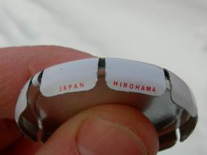

В моем случае достаточно русского мороза и простого вискозиметра,что бы вычислить слесаря-мошенника,лазающего по канистрам своего хозяина и наливающего в них дешевую минералку или индустриалку... А сбои в производстве масляных гигантов,-сомнительно...там людей к блэндерам близко не подпускают. Но и на старух бывает проруха. Сегодня сфотаю проклятые крышки "японские". Анализы в лаборатории денег стоят, если только через знакомых хорошеньких лаборанток))) Да и у нас на Алтае, бог знает куда обращаться, на нефтебазу Роснефти, но сомнительно, что они их делают. Для убедительности в стабильности качества ОЕМ масла надо пробы 3 налить. Что налить- кроме фейка, SM,SN, а может заодно, SM ( с красными буквами, с эстерами которое?) -Это 4 образца. "Мобил" нужен?

Если правильно понял: Канистры оригинал, а крышки фэйк?
Т.Е. по канистрам не определишь, что "право первой ночи" не тебе принадлежит??? Только по крышке?
крышки-японские и неизвестного производства, от ОЕМ подделки. Смотрите, когда покупаете.
и напоследок.
А она такая побитая была или нет? Че-то мне сдается что это родная от белой без надписей, но просто вскрытая на складе.
Сразу позорная была, с нее краска очень легко сходит, и обрати внимание, ребро совсем другое, без зацепов и фольга не та, плохо закупоривает канистру, легче открыть. Что значит "родная от белой без надписей" ? Факт есть факт. Это разные вещи и сделаны наподобие, авось не заметят. Ладно, я уже устал. Все скоро станет яснее. ( мне то все давно ясно :rolleyes:

Нет, я это масло в жестибанке покупаю лет 5 и друзья мои тоже. Такую паршивую пробку сам вижу впервые. Кустарщина. Тару делает компания Хирохама-на пробке их маркировка.
+сколько лет покупал, никогда такого не видел.
Масла Ниссан хотя и гидрокрекинговые, но "мутнеют" при -35...чуток.
Ну тут я бы так не сказал, мутнеет оно. Уже в -25 хорошо. Если надо фото тоже могу сделать, стоит оно вон у меня на балконе. С пробкой явно что то не ладное. Оригинальная очень качественная.
