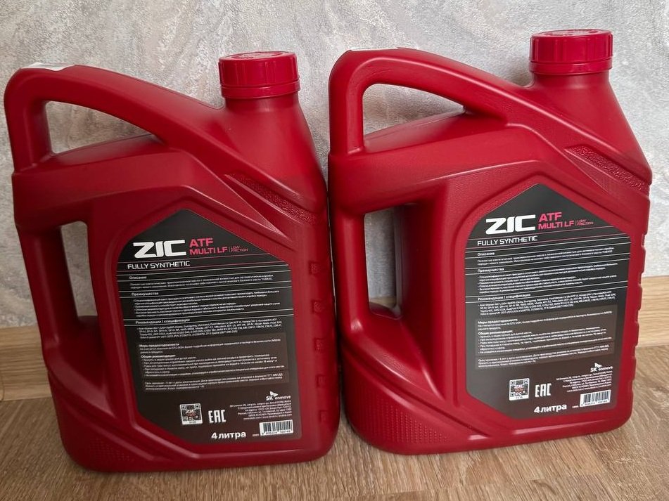

Купил на Wildberries пару канистр ZIC ATF MULTI LF, сейчас хорошая цена (2200 руб).
Несколько фото новой тары и QR-кода.
