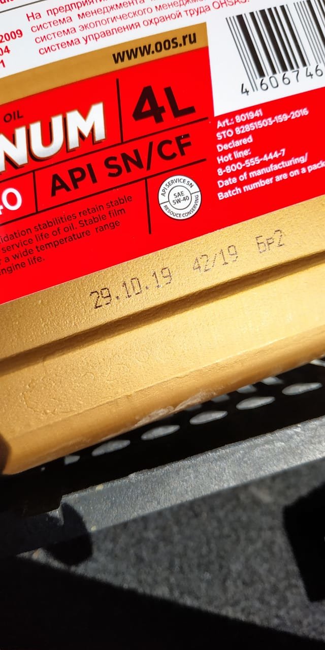

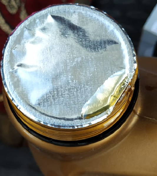

Novichok 381 Опубликовано: 2 июля 2020 Поделиться Опубликовано: 2 июля 2020 13.02.2017 в 16:15, PavelM сказал: масло хорошее, но звезд с неба не хватает. Пакет присадок не из современных: сульфонаты Кальция, отсутствие Бора говорят об уровне МВ229.3. Из плюсов - Молибден. Лить можно, но в современные авто с катализаторами не стоит. ВАЗы/ГАЗы и иномарки 90-х и начала 2000-х будут довольны.(описал Dimmy) предлагаю анализ. масло купил у официального дистрибьютора напрямую, в офис ездил. что удивляет, кальция стало меньше, чем было раньше (в целом общий тренд, только магний не добавился). это можно сопоставить с относительно низким ОЩЧ, согласно текущему описанию масла с сайта производителя: https://sintec-masla.ru/products/masla-dlya-legkovogo-transporta/SINTEC-Platinum-SAE--5W-40-API-SN-1.html в машину еще не заливал. но молибден есть и то хорошо. при переливе масло показалось жиденьким, но по анализу в классе... фольга на горлышке была, как читал где-то на драйве, и вправду сложно ее отковырять. канистра такая тонкая, что кажется что в ней нет 4 литров и на шкале нет калибровки сколько литров, просто шкала, сам догадывайся сколько там литров осталось... 2 Ссылка на сообщение Поделиться на других сайтах
Pavel7766 30 Опубликовано: 14 августа 2020 Поделиться Опубликовано: 14 августа 2020 02.07.2020 в 11:52, Novichok сказал: канистра такая тонкая, что кажется что в ней нет 4 литров и на шкале нет калибровки сколько литров, у меня стоит такая в багажнике с остатками после заливки в машину. И заметил парадокс - канистра всегда откручена, как её не закручивай, после поездки пробка приоткручена. Как такое вообще бывает =))))) Кстати, сейчас сороковка по артикулу 801855 в юлсане по 762руб у 1 продавана, без расшифровки что это такое (дословно синт л штуп Акция л бесплатно). Вторая цена 1317р Ссылка на сообщение Поделиться на других сайтах
