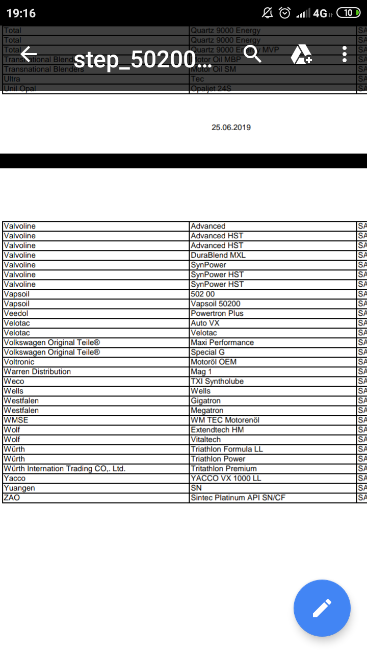

max&max 6 Опубликовано: 14 ноября 2019 Поделиться Опубликовано: 14 ноября 2019 10 часов назад, torcon сказал: номинально спецификаций фольца нет Вроде как с лета 2019 это масло появилось в официальном листе допуска vw502.00 505.00. 2 Ссылка на сообщение Поделиться на других сайтах
torcon 63 972 Опубликовано: 18 ноября 2019 Поделиться Опубликовано: 18 ноября 2019 Не знал спасибо, значит возможно уже пишут. Ссылка на сообщение Поделиться на других сайтах

Урал 2 Опубликовано: 14 декабря 2019 Поделиться Опубликовано: 14 декабря 2019 14.11.2019 в 21:19, max&max сказал: Вроде как с лета 2019 это масло появилось в официальном листе допуска vw502.00 505.00. Так значит в Поло можно заливать? И shell hx8 лучше? Shell стоит 1400 а sintoil 630 может 2 раза поменять? 1 Ссылка на сообщение Поделиться на других сайтах
