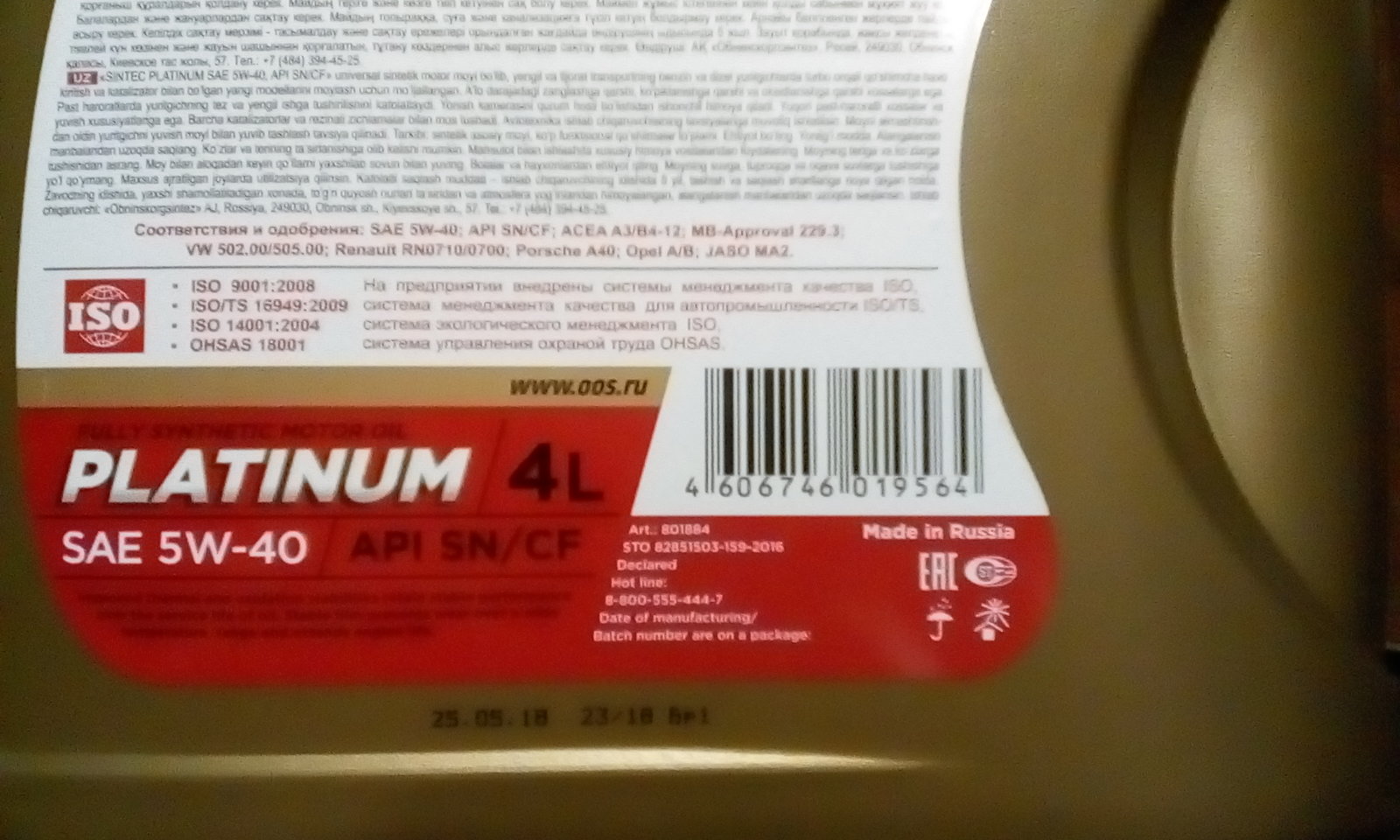

tanchiki 8 Опубликовано: 14 октября 2018 Поделиться Опубликовано: 14 октября 2018 (изменено) По артикулу 590015 в наличии несколько штук по цене более 1000руб... Масло продаётся по артикулу 801884 На канистре написано: АКЦИЯ. СУПЕР ЦЕНА. Но приходит СВЕЖАЙШЕЕ. Я получил 25.09.2018 с датой производства 11.09.2018 !!! (если бы сливочное масло была возможность покупать такой свежести...))))). А цена действительно супер. Мне обошлось в 561рубль (Санкт-Петербург) В Автодок с опт4 от 634руб. Изменено 14 октября 2018 пользователем tanchiki Ссылка на сообщение Поделиться на других сайтах
sirantony 49 Опубликовано: 14 октября 2018 Поделиться Опубликовано: 14 октября 2018 У меня только один вопрос возникает. Обнинский завод выпускал раньше под названием Sintoil, а потом перешел на название Sintec. Как свежайшее масло 18 года может быть в продаже под старым названием? Или на канистре уже новая надпись? Просто тема про Sintoil. Ссылка на сообщение Поделиться на других сайтах
Vanger1 134 Опубликовано: 14 октября 2018 Поделиться Опубликовано: 14 октября 2018 2 часа назад, sirantony сказал: У меня только один вопрос возникает. Обнинский завод выпускал раньше под названием Sintoil, а потом перешел на название Sintec. Как свежайшее масло 18 года может быть в продаже под старым названием? Или на канистре уже новая надпись? Просто тема про Sintoil. На канистре надпись Sintec, это одно и то же. Летом у нас стоило 685 р., сейчас уже 732 р. за 4 л., а полгода назад ещё было по 635 р. Вот так, цена ползёт. 1 Ссылка на сообщение Поделиться на других сайтах
sirantony 49 Опубликовано: 14 октября 2018 Поделиться Опубликовано: 14 октября 2018 Если надпись Sintec, то вопросов нет. Ссылка на сообщение Поделиться на других сайтах
