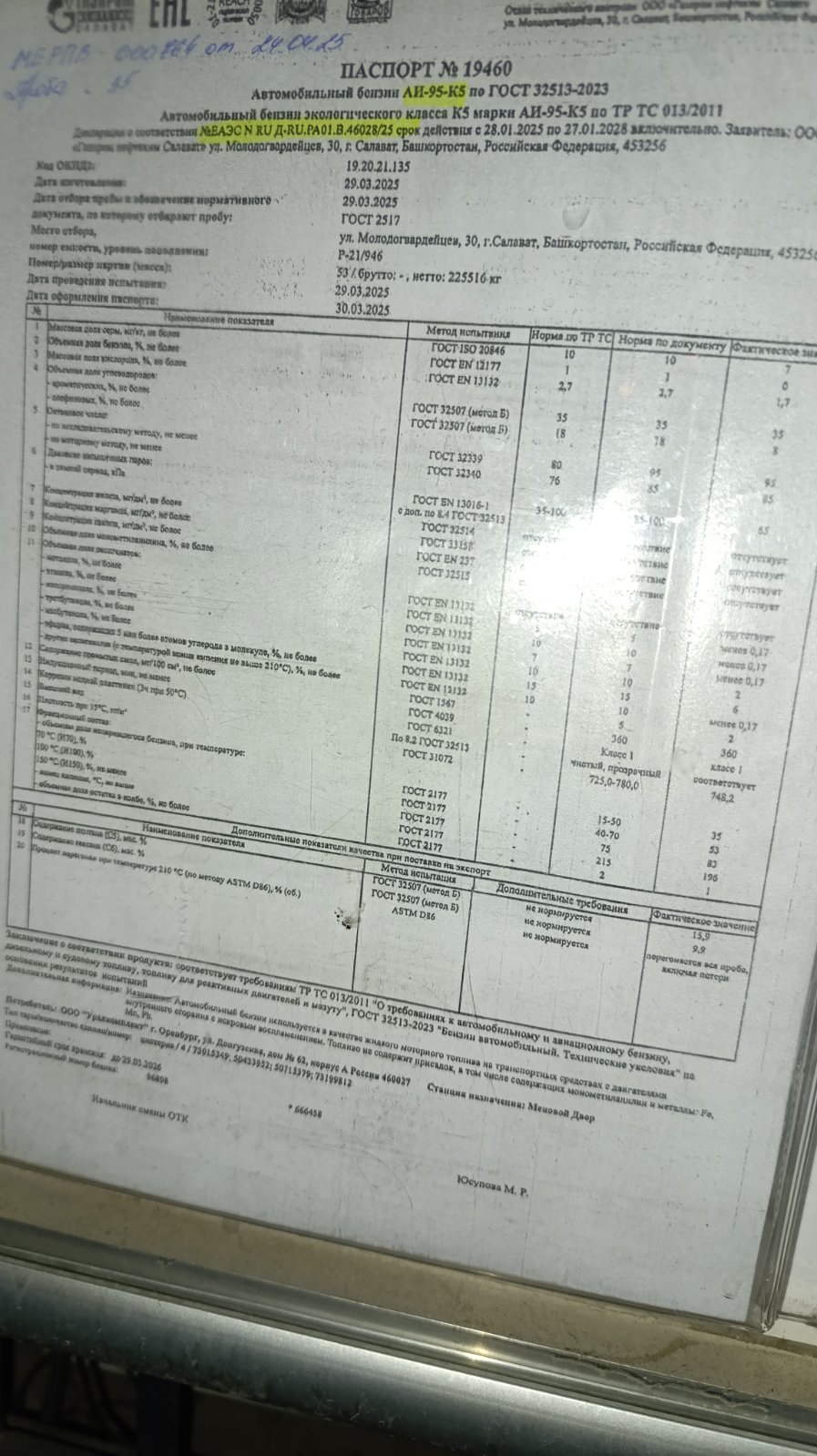

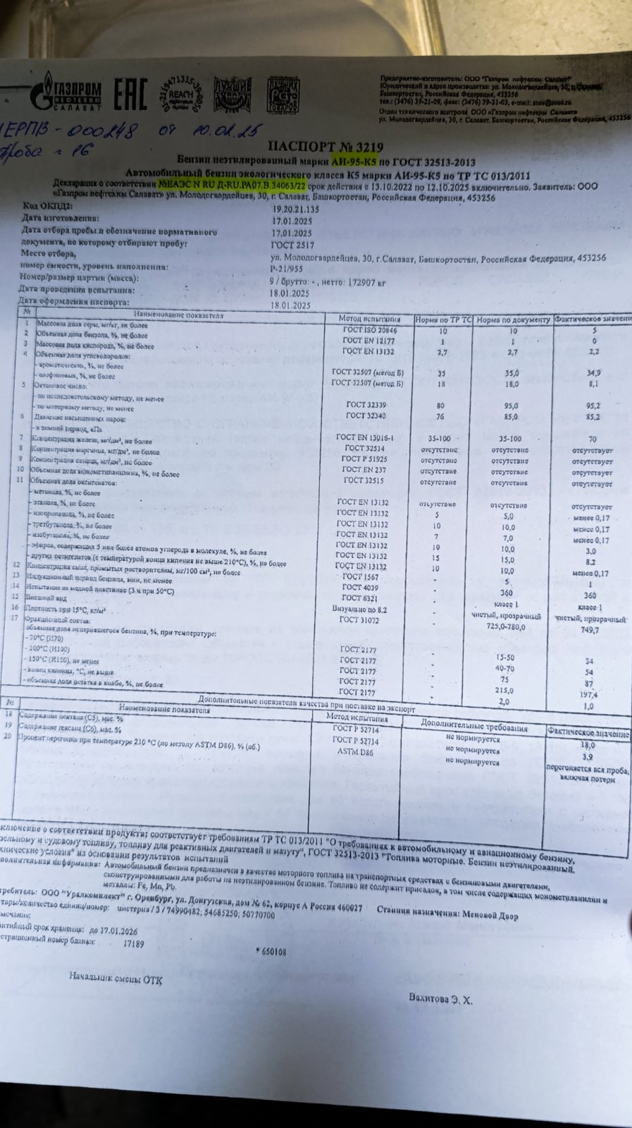

Это нестрашно. Октаноповышающая присадка, спирт. Итого: кислорода многовато. Бенз скорее всего вялый, не драйвовый, но двиг не засрет. Бенз легкий, фракционный состав узнаваемый, газпромовский.
В целом качество за год упало. Стали опять олифу буторить, ароматика в упор тоже, оксигенатов льют больше... Запас по октану сдуло. Приятно было видеть 97 бенз под видом 95.

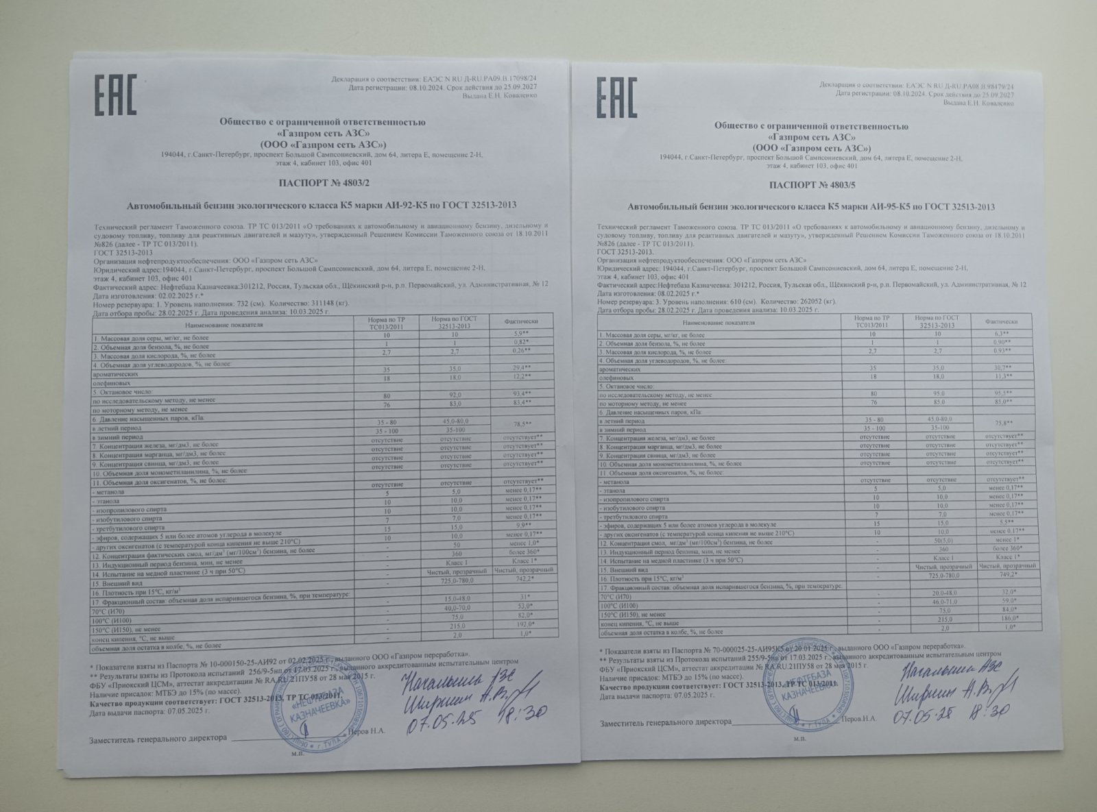

ГП сегодня.
92 газпромовский их Салавата
95 Танеко
92й ГП продолжают буторить олифу, индукционный период соответственно сдулся до минимума, А+О 43% (много), чтобы все это горело оксигенатов налили тоже, но сегодня норм 4%. Фракционка стала менее приятной для меня, бенз заметно потяжелел. И150 -82%, КК 201 С. Но 84 по моторному. Сойдет.
95й Танеко не слежу, но вроде они в своем репертуаре, льют безбожно оксигенаты, эфиров 14% в 95 бензе, ну куда... Олифу тоже буторят, но А+О всего 32%. Не сказать что бенз прям очень легкий, хотя и150 90%, но кк197. Танековцы обещают запас по очм в 0.6 ед., но с таким количеством эфира летом по жаре это будет длиться недолго.
