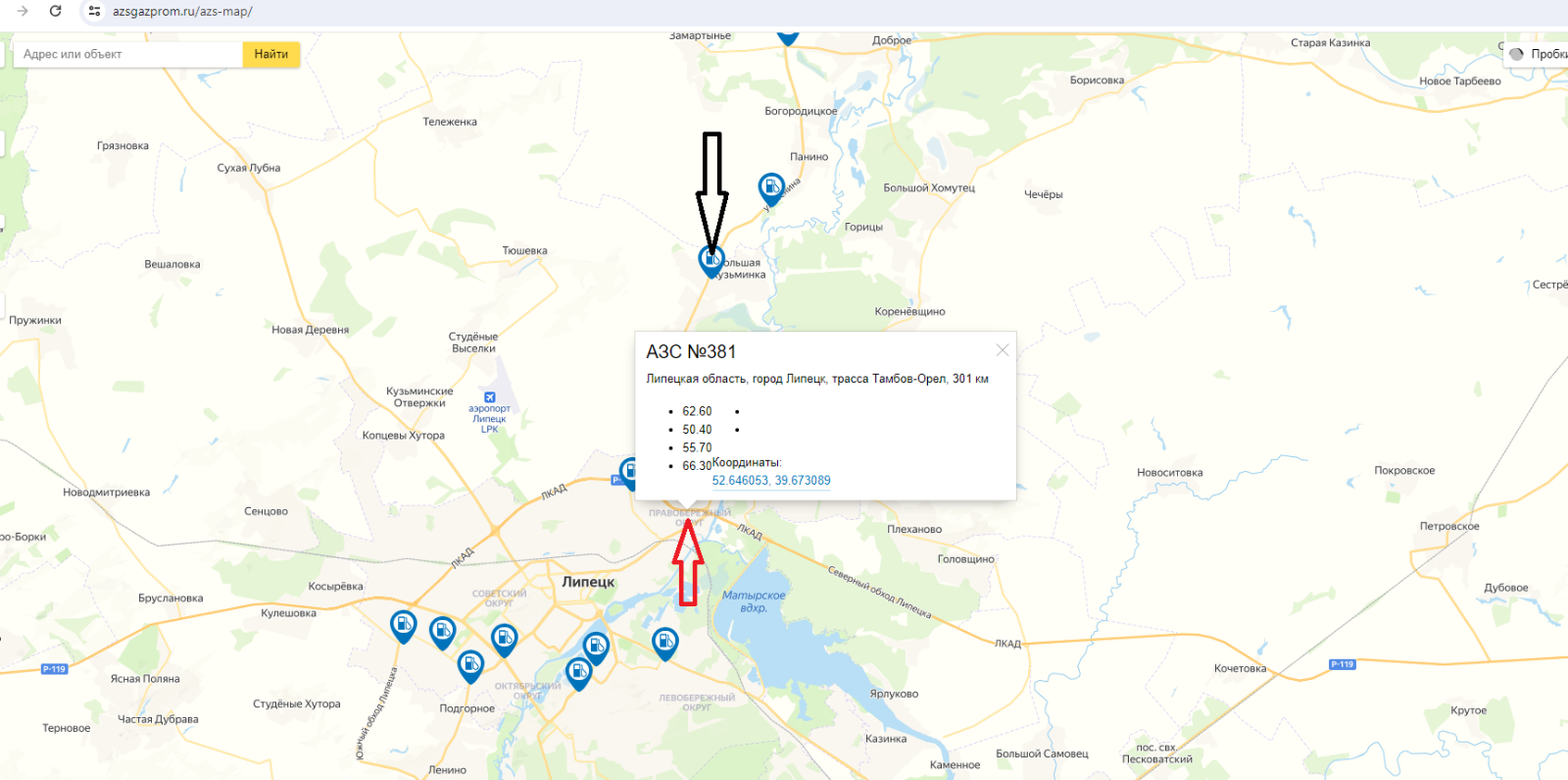

Последнее время заправляюсь 95 на одной и той же заправке (указал чёрной стрелкой) никаких вопросов, тащит ровно, расход норм, а совсем недавно заправился на окружной, оживлённая обходная трасса (красная стрелка), такое ощущение что залил даже не 92, а какой то 80.
