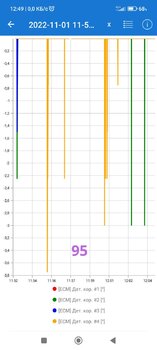

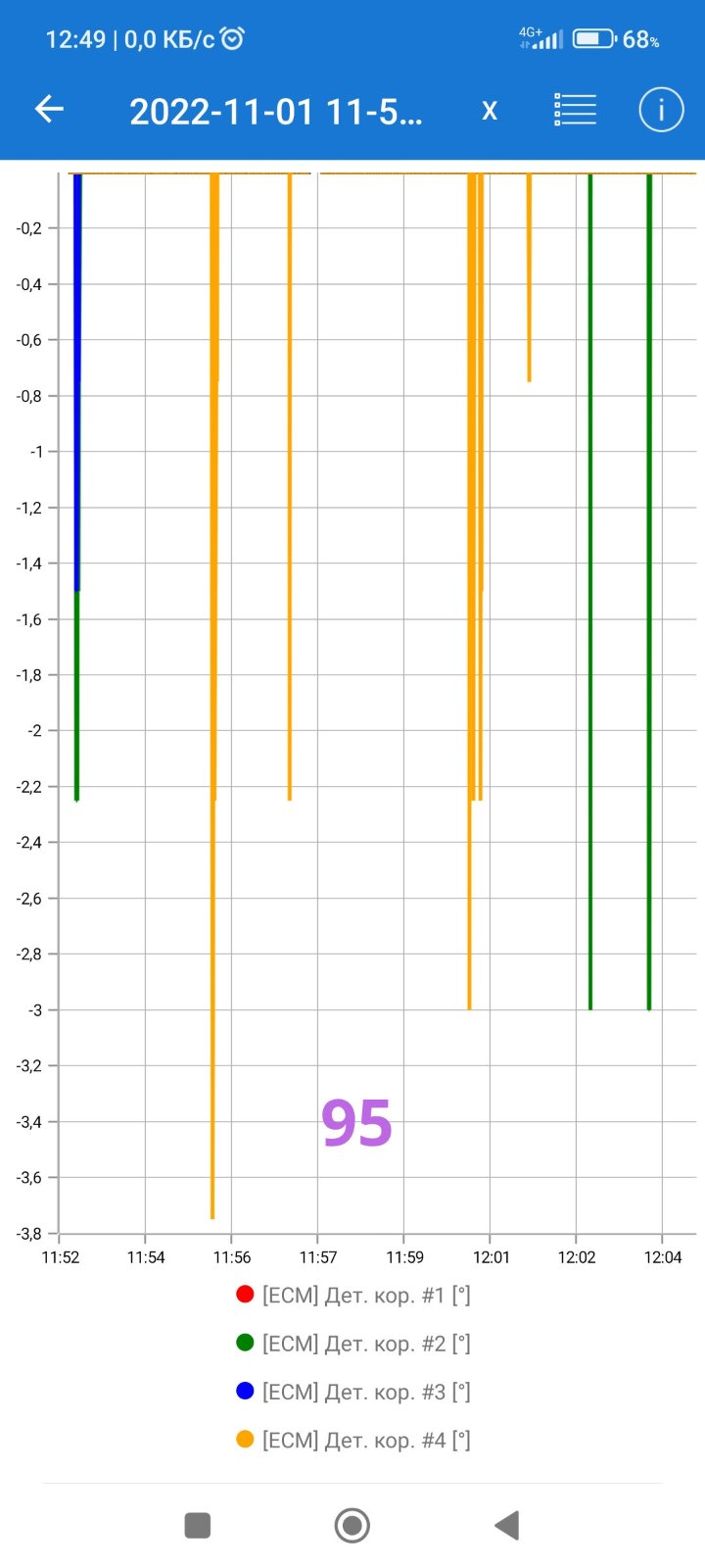

Последние пол года заправлялся на АЗС Газпром 98 бензином (Тонеко), вчера решил заправить обычный 95. Двигатель 1.4 турбо, 150 л.с. Делал запись данных об откатах на 98 и 95. На втором скриншоте  - откаты по цилиндрам при средней (не медленно, но и не быстро)езде по городу, при чем температура на впуске была 10-15 градусов, 95 бензин, сегодня. На первом - откаты на 98 бензине, при стартах газ в пол 4 раза, температура воздуха 30-35 градусов. Выводы делайте сами, я грешу на не адаптировавшийся ЭБУ, т.к. 95 залил только вчера.

20 минут назад, sten_aka_podryvnik сказал:
Вывод в том что на 95 откатов больше чем на 98? Так это и ежу понятно. Это и есть адаптация. Все у вас нормально.
Вывод такой, что надо заливать 100 Лукойл и не экономить, видимо. С учётом моих пробегов это 800-1000 рублей в месяц переплата без учёта снижения расхода, если таковой будет, на 100. По ощущениям машина стала хуже ехать, но опять же грешу на адаптацию.

6 часов назад, youser сказал:
Вот вам и сравнение, 98 бенз с 96-97 ым ГП. Разницы кот наплакал.

10 минут назад, Хмыр сказал:
По-моему разница очень большая, с учётом того, что на 98 бензине были разгоны с места в пол до 120 км/ч и при более высокой температуре, а на 95 езда по городу.
8 минут назад, youser сказал:
Что вижу, то и пишу. У меня с аналитикой все хорошо всегда было. По режиму езды вам конечно виднее, но на скринах, на 98 как то в целом похуже.
