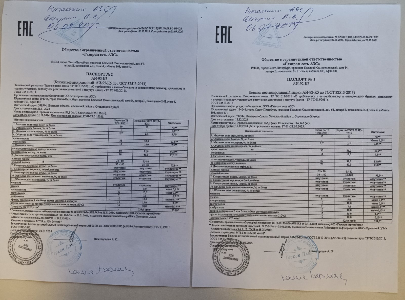

Полупаспорта на 92 и 95 бенз с АЗС ГП. Оксигенатов по 4%, смесью эфиров, спиртов и еще чего-то. Оба прям летние. Это к зиме видимо...

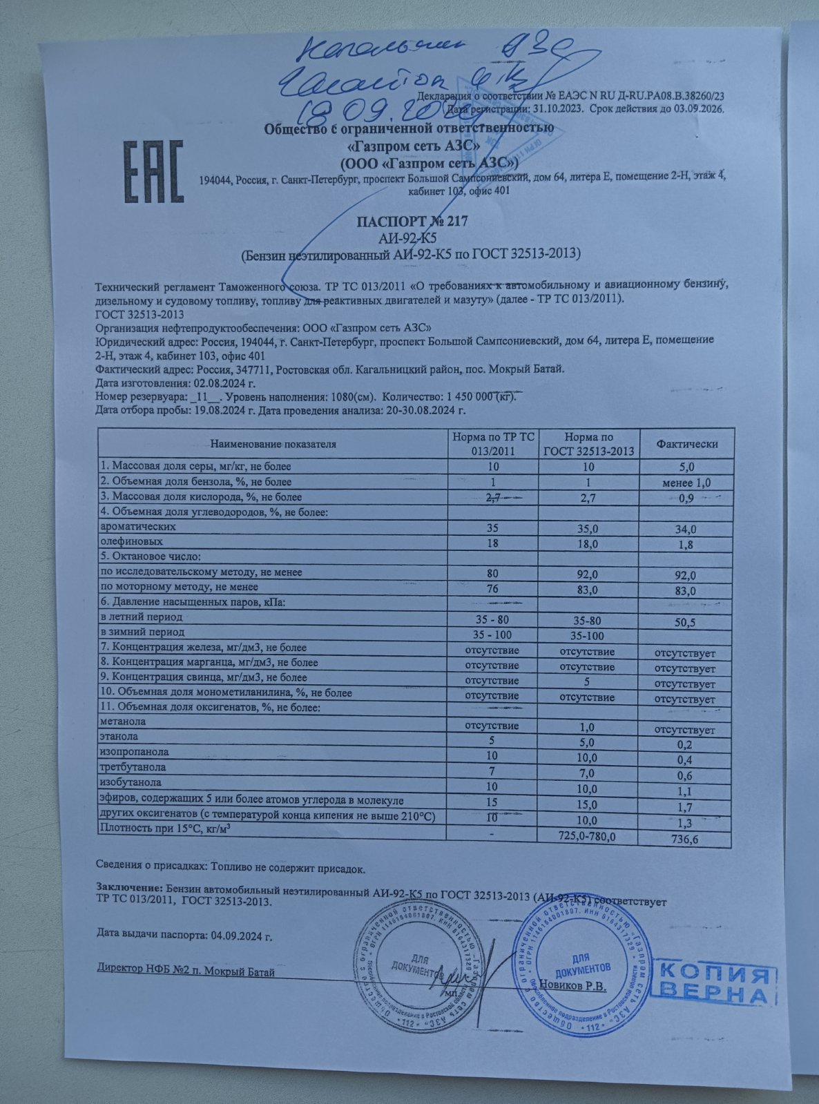

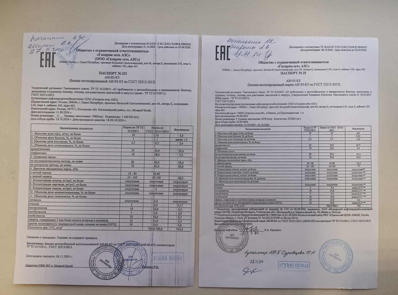

Давно не фоткал, лень, а надо бы. НПЗ и нефтебазы похерачили, теперь возят черти откуда, черти что, всякие мешанки, встречайте:
Мокрыябатаевская мешанка, 92я.
Набуторили всяких разных оксигенатов по три капли, а кислорода то получилось аж 2,4 % в сумме. Ароматики как обычно любит ГП в потолок, но в этот раз без олифы не обошлось, 3,3%, а это уже необычно для ГП и ощутимо. По очи что-то мокрые ростовчане напутали, так и написали - это 94 бенз, но очм у него 83, не обезсудьте. Да, летний как обычно зимой еще не кончился, поэтому звиняйте, в 2025 привезем зимний, ближе к середине года.
95й из славной РБ, Мозырский НПЗ. Лет 5-7 назад их бензин был просто адов. Сейчас я смотрю белоруссы молодцы, подтянулись. Ароматика+олефины 29%, не как раньше 50%. А чтоб совсем хорошо горел 8,2%  эфиров нате вам. Ну и зимний почти, готовились же к зиме, молодцы, хотя бы летний с зимний мешанули, уже хорошо.

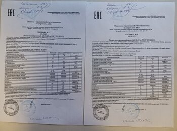

А паспорта то огрызки:

Вот такие паспорта сегодня, куцые. Сфоткал чтобы попрощаться, наверно долго не увижу после атаки недругов на астраханский гпз.
Мой любимый 92ой сегодня прикинулся даже не 94ым, а 95м, но с заметным содержанием мтбэ. На прощание видимо налили побольше. Или метка на ведре стерлась.
