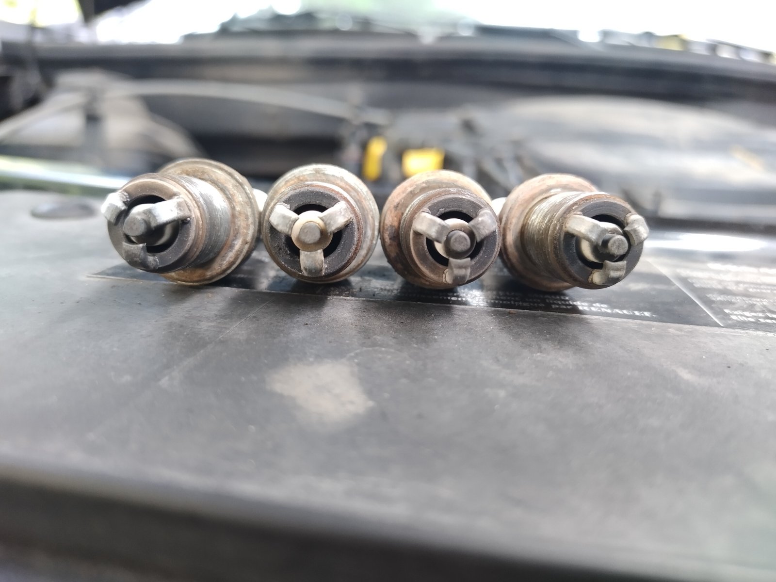

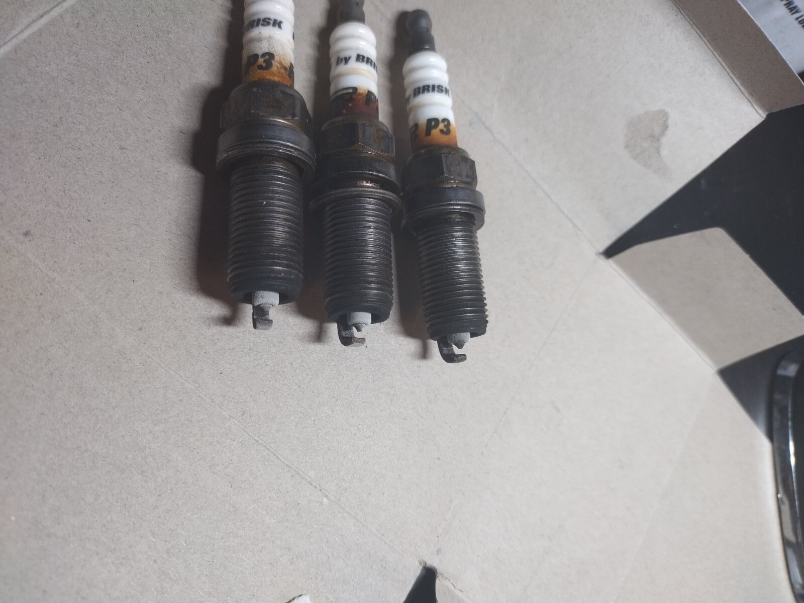

Свечи Brisk DR15TC (3-x электродные), прошедшие 29,3 т.км., из которых 27,5 т.км исключительно на бензе ГП (ГНП сеть):
ДВС k7j710, не употребляет масло совсем нисколько и никакое. Режим за 27,5 т.км. город 100%, ср.ск 23 км/ч. Остальное трасса,ср.ск. 70 км/ч, т.е. свечи оттарабанили 1222 м-ч. Были заменены по плану (30 т.км.) перед зимним периодом.
Данные свечи Brisk DR15TC использовал на разных авто, не по одному интервалу. Заявленный ресурс - 60 т.км. За 30 т.км. в городе центральный электрод становится четко треугольным. Пропусков зажигания, трудностей с пуском и прочего не было, но меняю по принципу: сложные условия=заявленный ресурс/2.

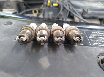

Свечи прошедшие 36 т.км. 90% города.
100% бенз Газпром.
Двиг немного масложорка. Хотя эти же свечи стояли когда расход масла был максимум 660 мл/1000 км. Потом раскоксами был уменьшен до 70-200 мл/1000 км. Сейчас около 80 мл на тыщу.
