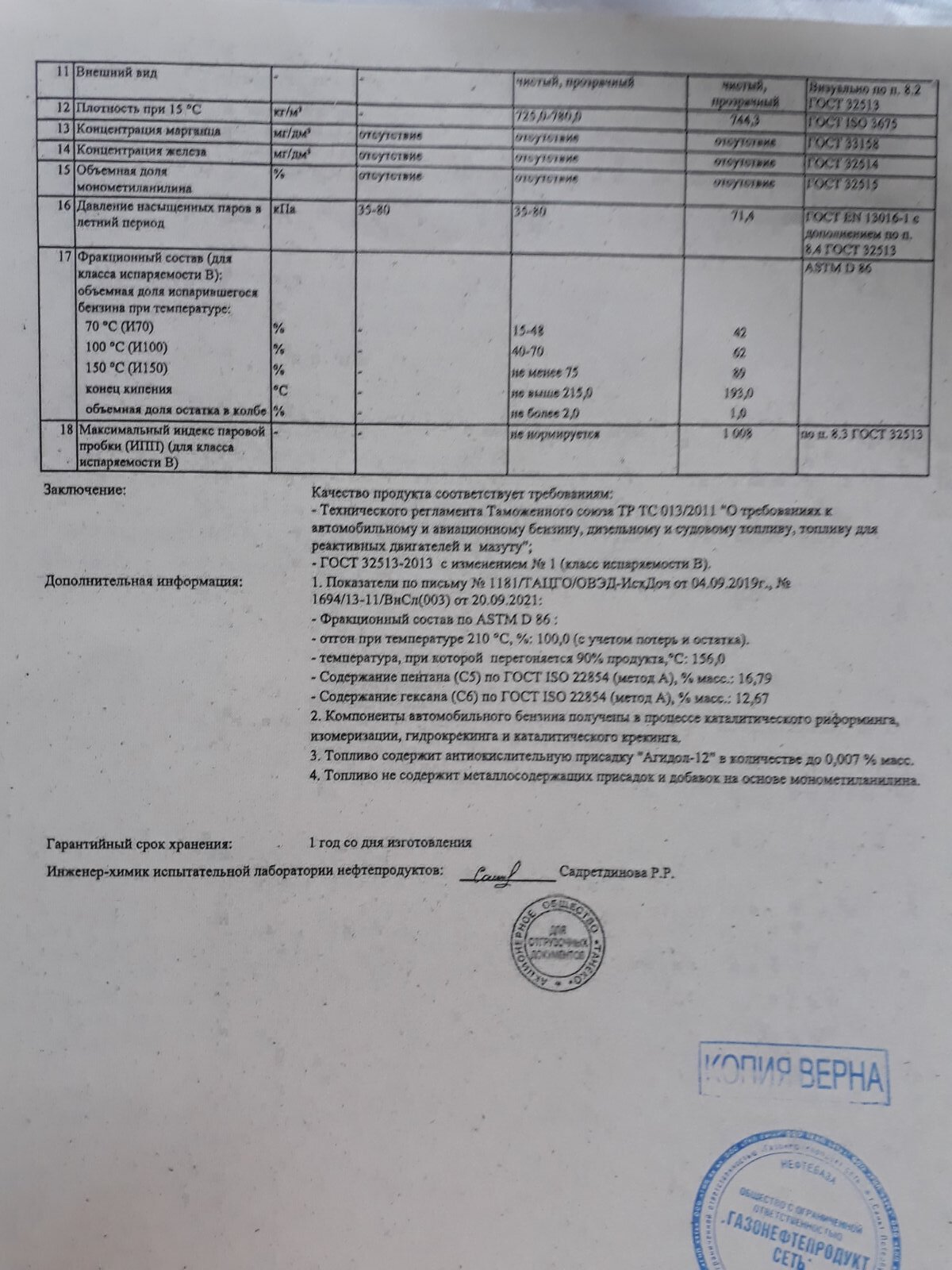

ГП сегодня.

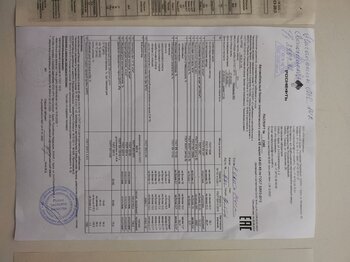

Что-то совсем не очень. Сера в потолок, эфиры тоже. 95ый еще и тяжеловат. Спасибо хоть олефы не налили вдобавок и очм как всегда с запасом. Санкции чтоли.IMG_20220518_074110.thumb.jpg.e7c5574803bd989e92f5f1b73d17ef75.jpg
Изменено пользователем Хмыр

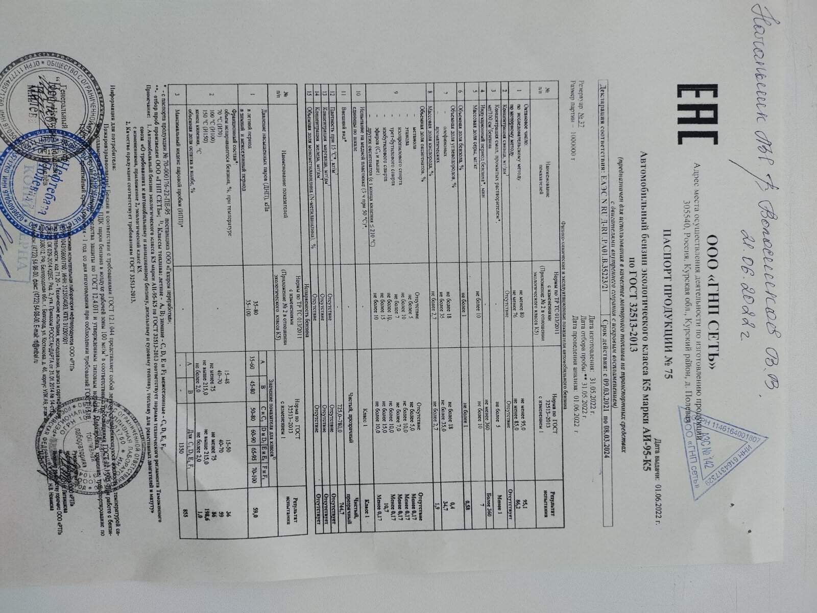

АЗС Газпром сегодня.
92ой с очм под 85 и 5,8% эфиров еще куда не шло, но 95ый с 10,7% эфиров это атас.
Зато 92ой зимний, а 95ый летний. Астрахань устала, пора постоять.

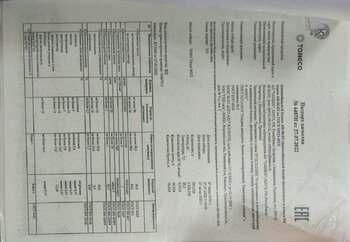

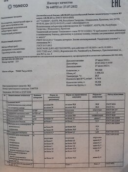

А у нас на Газпроме бензин от Танеко...как он вам?
08.09.2022 в 09:05, konopel' сказал:
Хмыр добрый день, престали обновлять, жа мы ждём новые публикации с выводами!
На работе сумасшедший дом. На заправку залетаю и нет времени просить операторшу дать паспорта. Раньше они висели в уголке потребителя.
08.09.2022 в 18:40, All Exx сказал:
Для 99 нормально = средне. Эфиров многовато, но и почти без олифы обошлись, тоже важно. Фракционка весьма типичная для ГП. Легкий, не застрающий бенз. Но рвать из под жопы не будет.

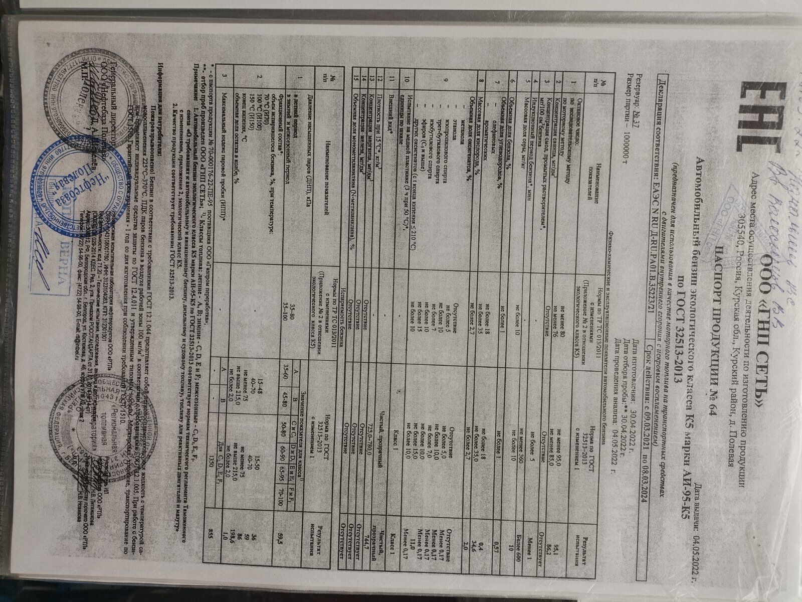

Сегодня подъехав к АЗС, решил сперва посмотреть что в паспортах, хоть и до сих пор мало в них понимаю :blush:
но учёл урок по ОЧМ, так вот он у 92-го был 85, а у 95-го 85,3, ну я и конечно же заправился 92-ым.
Норм так прям машинка едет...:good2:

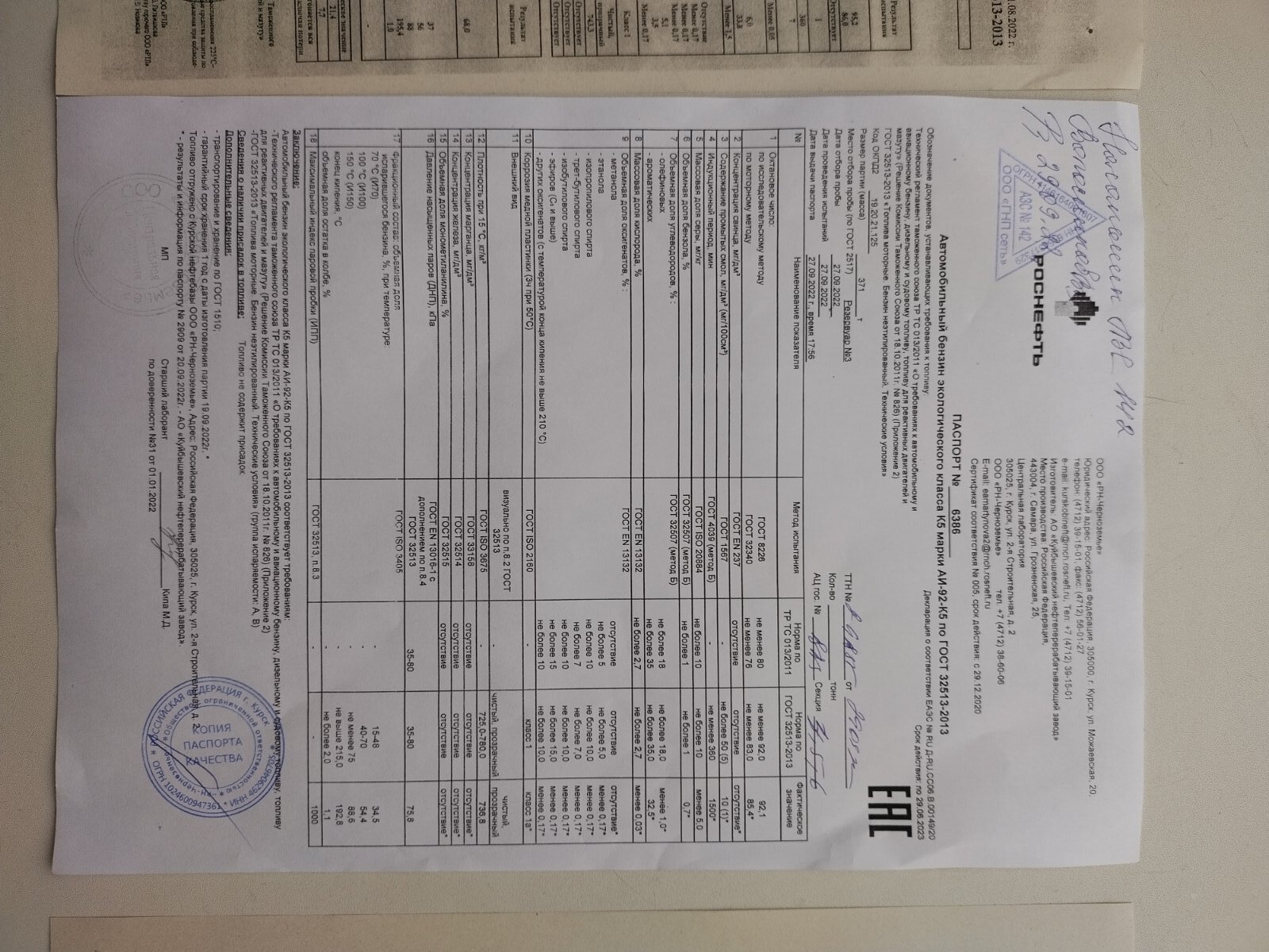

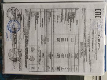

На АЗС ГП паспорта снова висят в доступе на стенде, поэтому буду чаще радовать участников.
А пока вот такая 95 "радость":
Как это едет не скажу, т.к. заправил 92 безнаоксигеначенный и он от РН кнпз:
Всем привет. Сегодня сфотографировал паспорта на АЗС Газпром в г. Липецк (пл. Металлургов 2, ст1). Сам ничего в этом не понимаю, потому если кто-то сможет прокомментировать по качеству топлива - буду рад.
