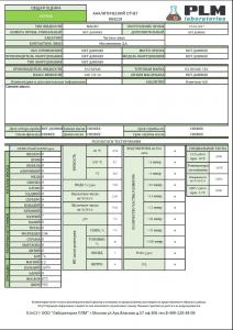

Extreme VR1 5W-20 свежее за анализ спасибо Bonker
Extreme VR1 5W-20 _VOA BASE_.pdf
Extreme-VR1-5W-20-_VOA-BASE_.jpgpost-1270-0-07094400-1485968722.jpgEXTREME 5W20 -2.jpg
Масло заявлено как: API SN; ACEA A1/B1.
1) Стандарт SAE это масло проходит и может называться 5W-20: CCS 4100 мПас при -30С обеспечивает уверенный пуск на этом масле, а с 8500 мПас в -35С можно смело запускаться в -33С
2) Кинематическая вязкость при 100С = 8.7 сСт - нормально для SAE 20
3) Индекс вязкости = 162 - привычно для 20-ки на ПАО с минимумом загустителя или отсутствием оного
4) Щелочное число = 9.26 - высокое, что свидетельствует о хороших моюще-нейтрализующих свойствах масла
5) Кислотное число = 1.81 - низкое для полнозольника, что хорошо
6) Зольность сульфатная = 0.91% - просто отличная для полнозольника!
7) Температура застывания = -56С - подтверждает базу ПАО с отличными зимними характеристиками 8)Температура вспышки масла = 228С - говорит о хорошей термостабильности масла
9) Испаряемость НОАК = 7.8% - косвенно говорит о том, что масло не склонно к повышенному угару 10) Содержание серы = 0.246 - говорит о современном пакете присадок и чистоте используемого базового масла
11) Пакет присадок - противоизносные функции выполняет ZDDP на основе Фосфора и Цинка + органический Молибден, снижающий трение и выполняющий энергосберегающую функцию (топливо экономит), а моюще-нейтрализующие присадки на основе салицилатов Кальция + сункцинимид Бора в качестве беззольного дисперсанта
ИК спектр Фурье говорит о том что масло полностью на ПАО синтетике
post-1270-0-20613500-1486027995_thumb.jp
Вывод: хорошее маловязкое масло А1/В1 для тех, кто опасается лить 0w20 и ищет масло "покрепче". Базовое масло на основе ПАО способствует более медленному окислению масла в процессе эксплуатации и обеспечивает высокую прочность масляной пленки даже в экстремальных условиях. (описал Dimmy)

Подтвердили. HTHS 3,3 mPa*s по ASTMD 5481:2013

Пришли оставшиеся данные:
  • температура замерзания - 56
  • NOACK - 7,8%
  • CCS при - 30 С - 4100
  • MRV при - 35 С - 8500
Просьба Dimmy добавить данные к описанию  :rolleyes:
Изменено пользователем Bonker
