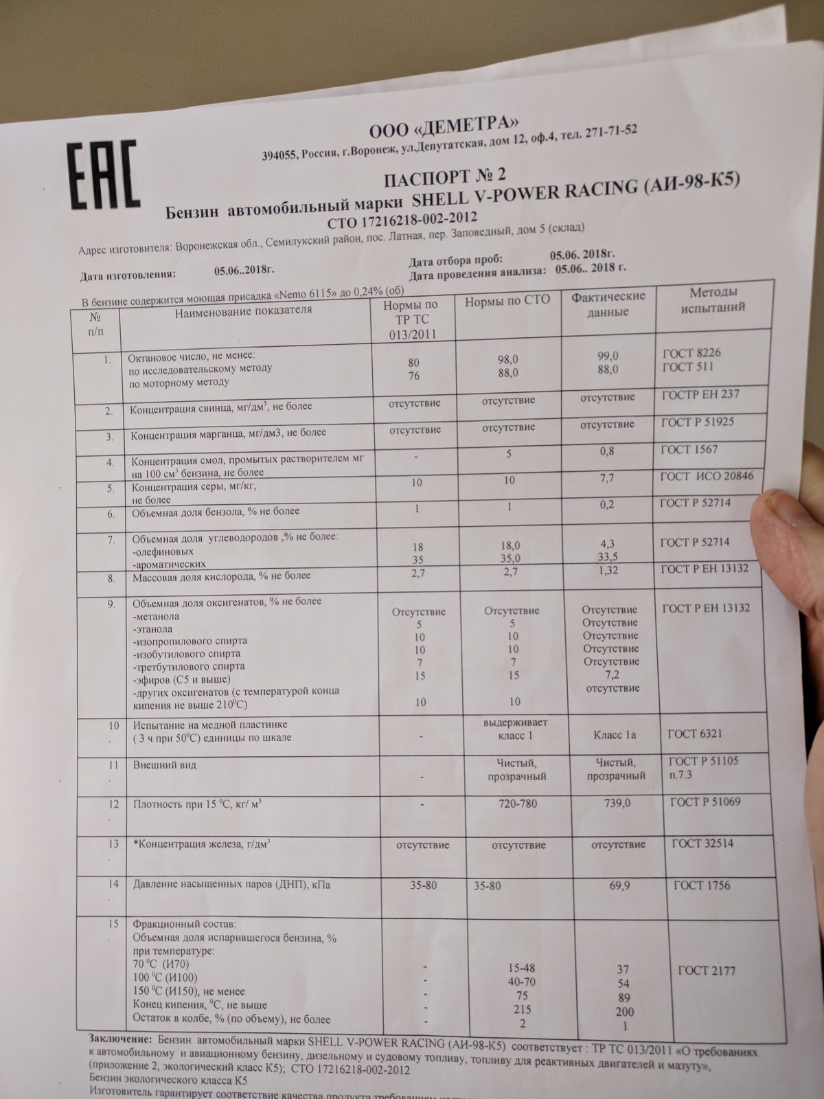

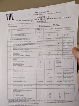

Паспорт на 98 V-power racing с АЗС Shell в Воронеже на ул. Димитрова, 140Д (рядом с ТЦ "Твой дом"). Похож на VPR или только прикидывается? (ввиду того, что это франшизная АЗС)
