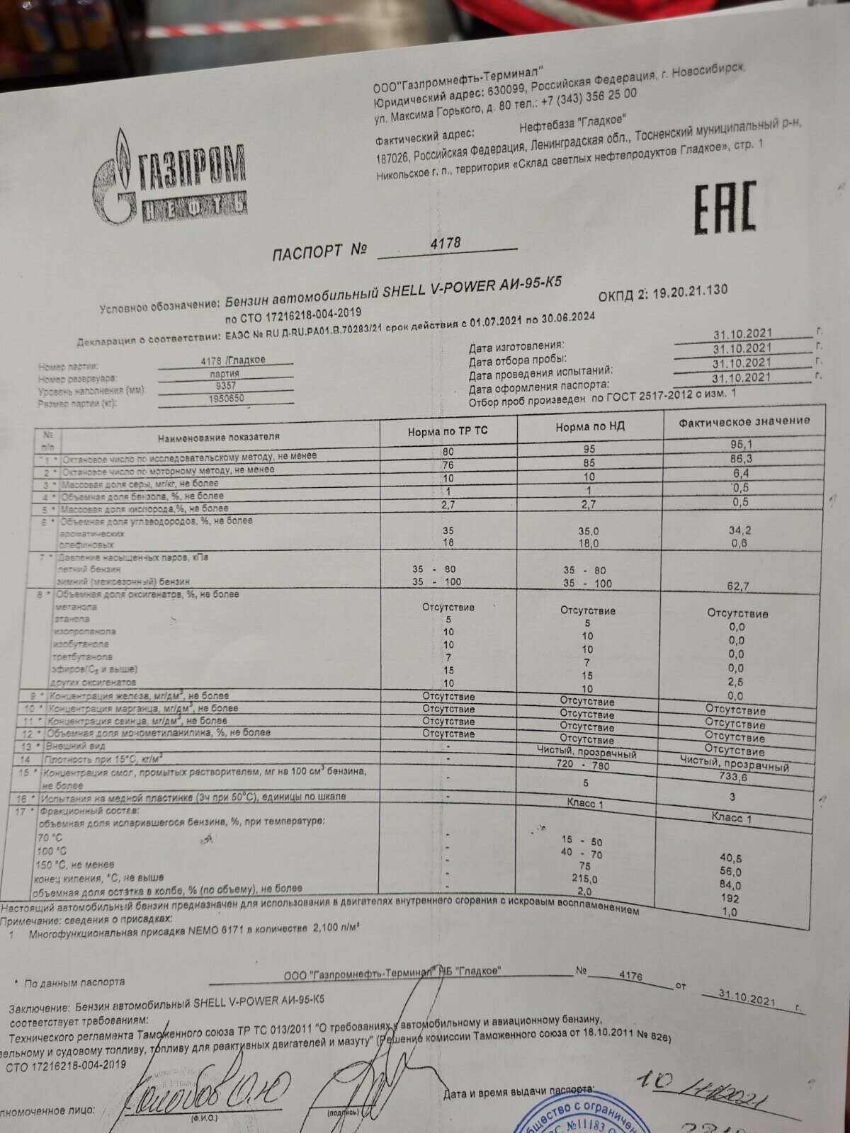

16 часов назад, Егор К сказал:
Софийская ул за КАДом в сторону Колпино. Заехал ради интереса, лить не стал такой..
А что в нем плохого? Это же вроде Кириши?
1 час назад, Filyan сказал:
Мне кажется эфиров и ароматики под завязку, да и КК 199. А плотность меньше 740… какая-то разогнанная партия неудавшегося 95-ого, по идее и расход увеличится (плотность, эфиры). Я бы тоже не залил бы
Filyan ходят среди питерских коллег такие слухи, что бензин производства Кинеф испаряется прямо на глазах. То бишь расход его больше, чем произведнного на иных НПЗ.
З.Ы. Ради такого дела, я заехал на АЗС Сургутнефтегаз и залил полный бак. Откатал на нем дней 5. Кстати, ничего такого не заметил. Справедливости говоря, последующие дни, начиная с 05.11, я машиной почти не пользовался, ибо отправились с супругой в санаторий поправить здоровье и машина стоит на приколе. Но по возвращении домой, он как раз используется почти до упора, тогда и посмотрим на общий пробег на баке Кинефа.

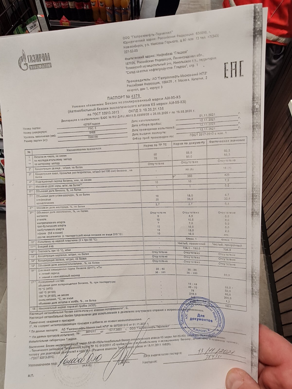

V-power не понятно чей, похож на Кириши, а 95 с Капотни...
Изменено пользователем Kovitek
Kovitek один яносина другой киришина
10 часов назад, IliaP. сказал:
А что ж тогда в "один" указана Капотня?
Shamhoon значит я ошибся,но не типичный для капотни, хотя и лаборант мог ошибиться.
Днп 60 или 80,80 тогда мб карпотня,  кк тоже тяжелый
Изменено пользователем IliaP.

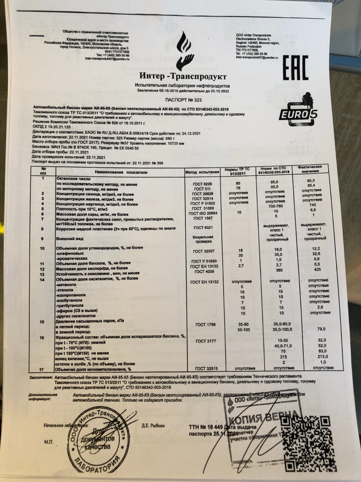

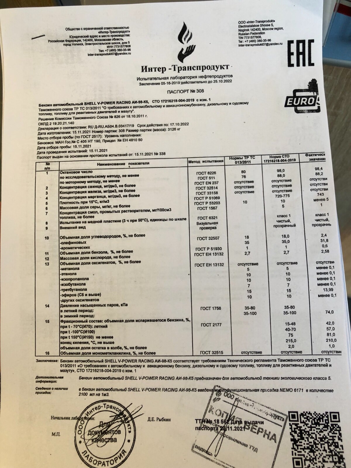

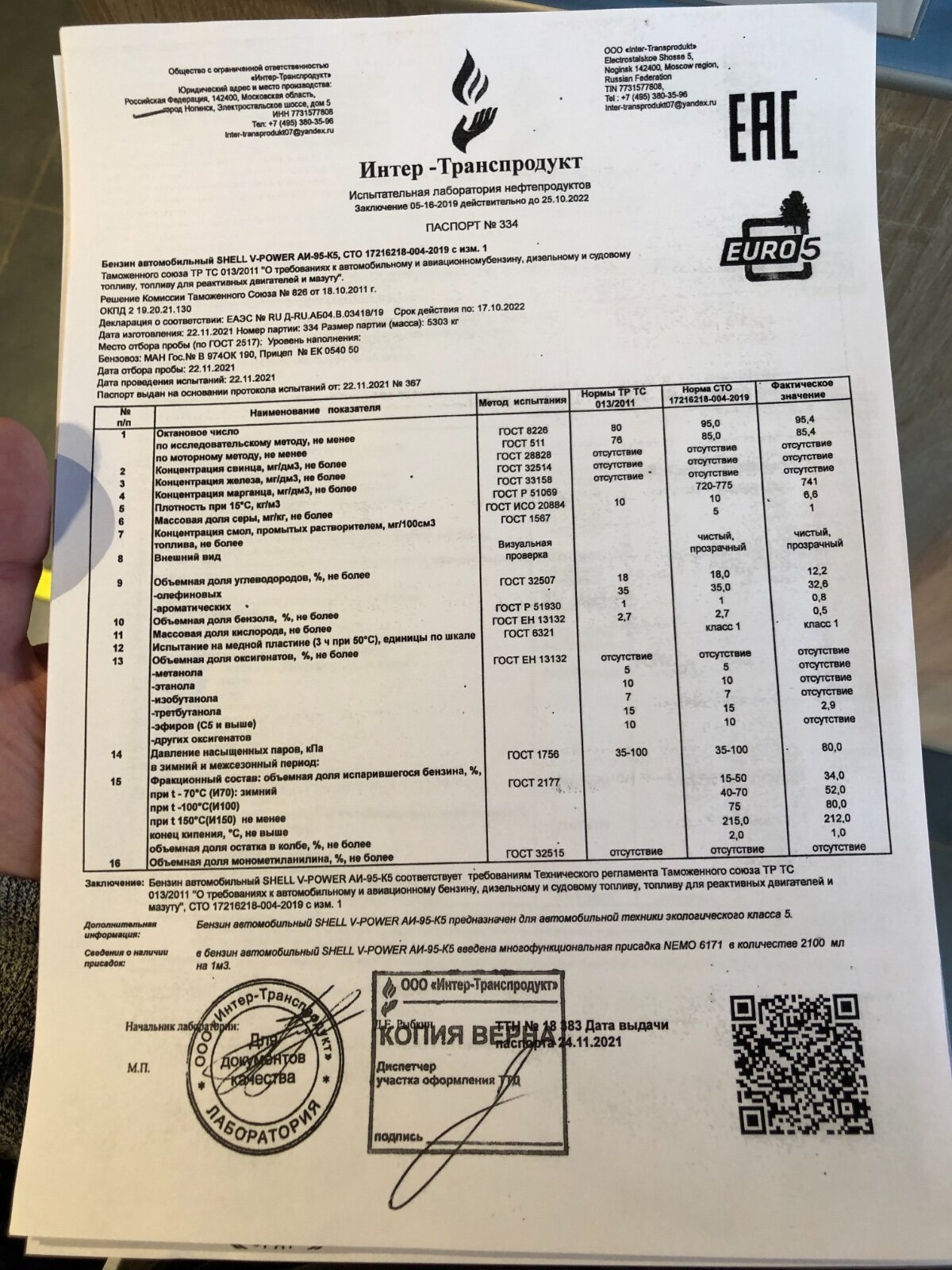

Липецк, сегодня, 92, 95, 95V power (на 92 рука дрогнула, но развидеть вроде можно).
Евген 48 лука-капотня на вшелл, дикая смесь тяжёлых гигантов малого секаса с немой примочкой.
IliaP. Залил не глядя 95V ради интереса, сейчас как раз тепло, посмотрим.
Д. Лешково паспорта 95, 95VP и 98VPR
