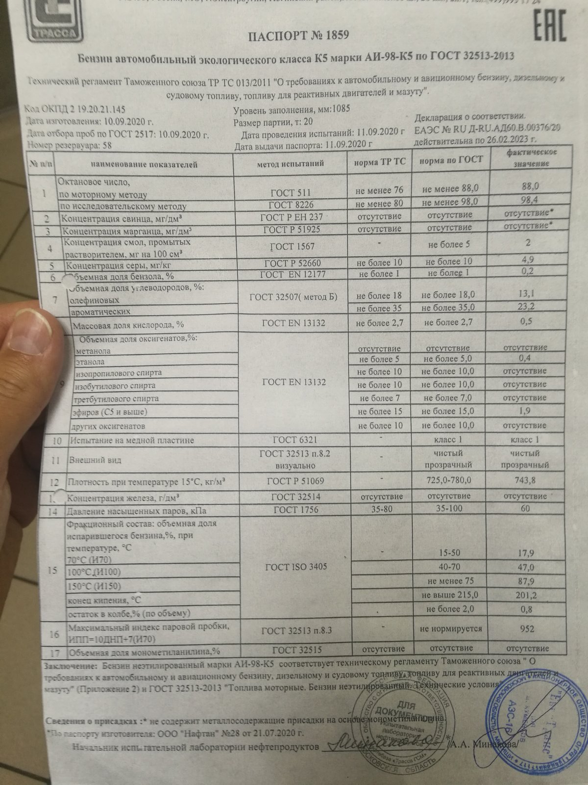

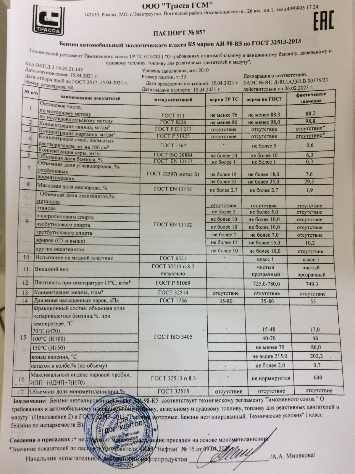

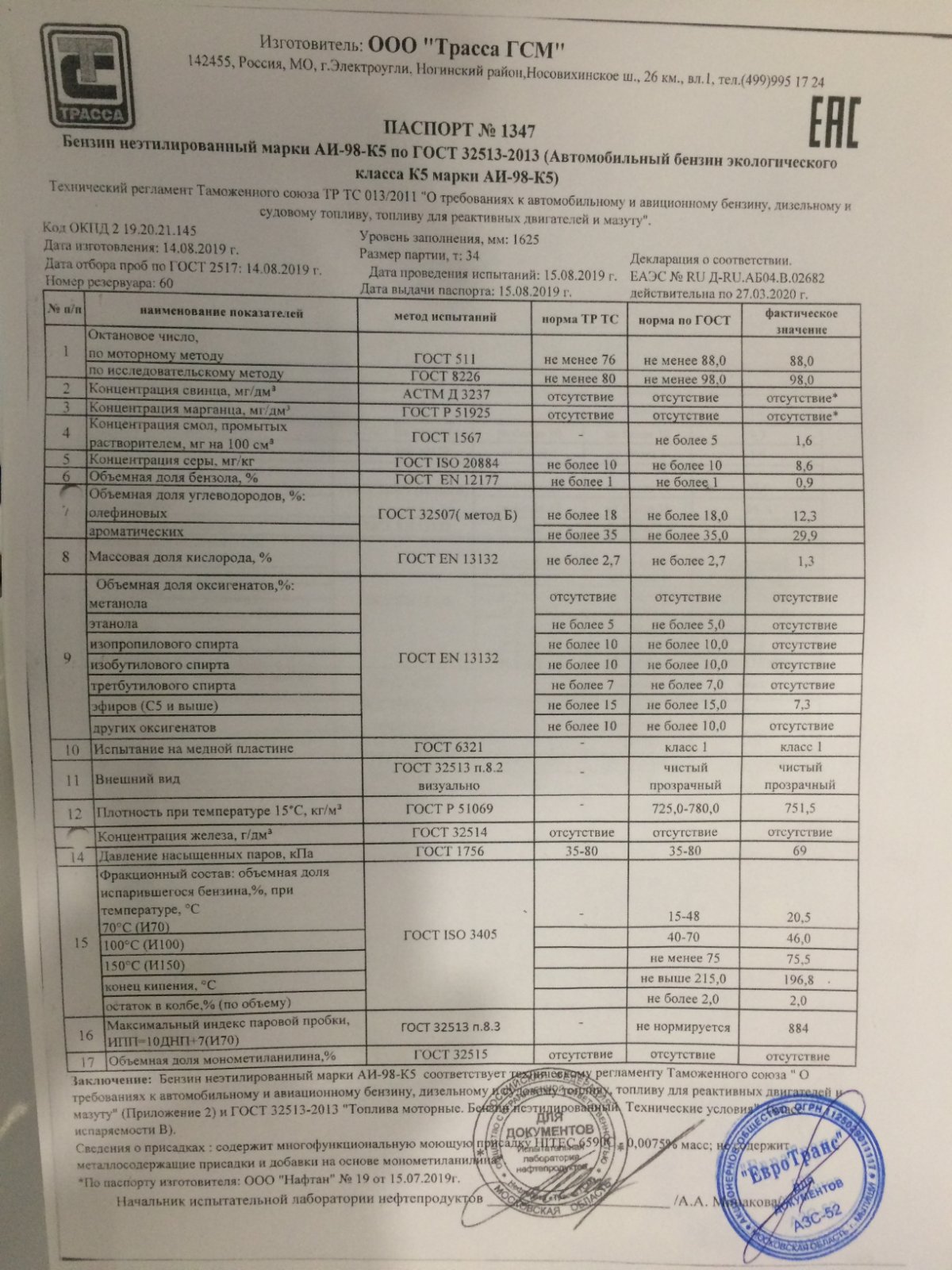

98-12  17  88,2   7,4  29,6  8,7   742.jpg98  19-11 мск 11сент арн 28,7 олф 12,6 мтбэ 11,9      7 6 0.jpg98-5 щлк авг 19  очм 88  12,3  29,9 7,3   751.JPG98-6 №22 окт 19  очм 88  11,4  27,8 4,9   752,8 Ы.JPG98-7 щлк окт 19  8,2   27,7   8   747,2 ЫЫ.JPG98-9  нгск янв 20   8,4  31,4   7,8    749,6.JPG98-12 ямкн апр 20   10  28  1,2   752,4   ЫЫЫ.JPG98-13  сент 20    13,1  23,2   1,9   743,8.jpg
98-14  янв 21    12,7  22,4   6,5   736,7.JPG98-15  февр 21    14,8  25,1   10,2   737,7.JPG98-16  апр 21    7,6  29,3   10,2   749,3.JPG
Реально сам только что офигел насколько у Трассы больше крутых партий, чем шелловская "партиякотораянедолжнакончатьсяникогда" (с)мой.
Мне казалось, что на Трассе была лишь пара-тройка царских партий. И я ещё препирался с Хмыром, когда он сказал про текущую Тр98 "очень хороший бенз"
Изменено пользователем buzz

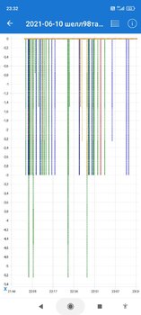

Залил 98 на тест и не фонтан. Откатов много, на уровне не самого лучшего  95го.. Едет посредственно, короче не судьба мне с щелью подружиться))

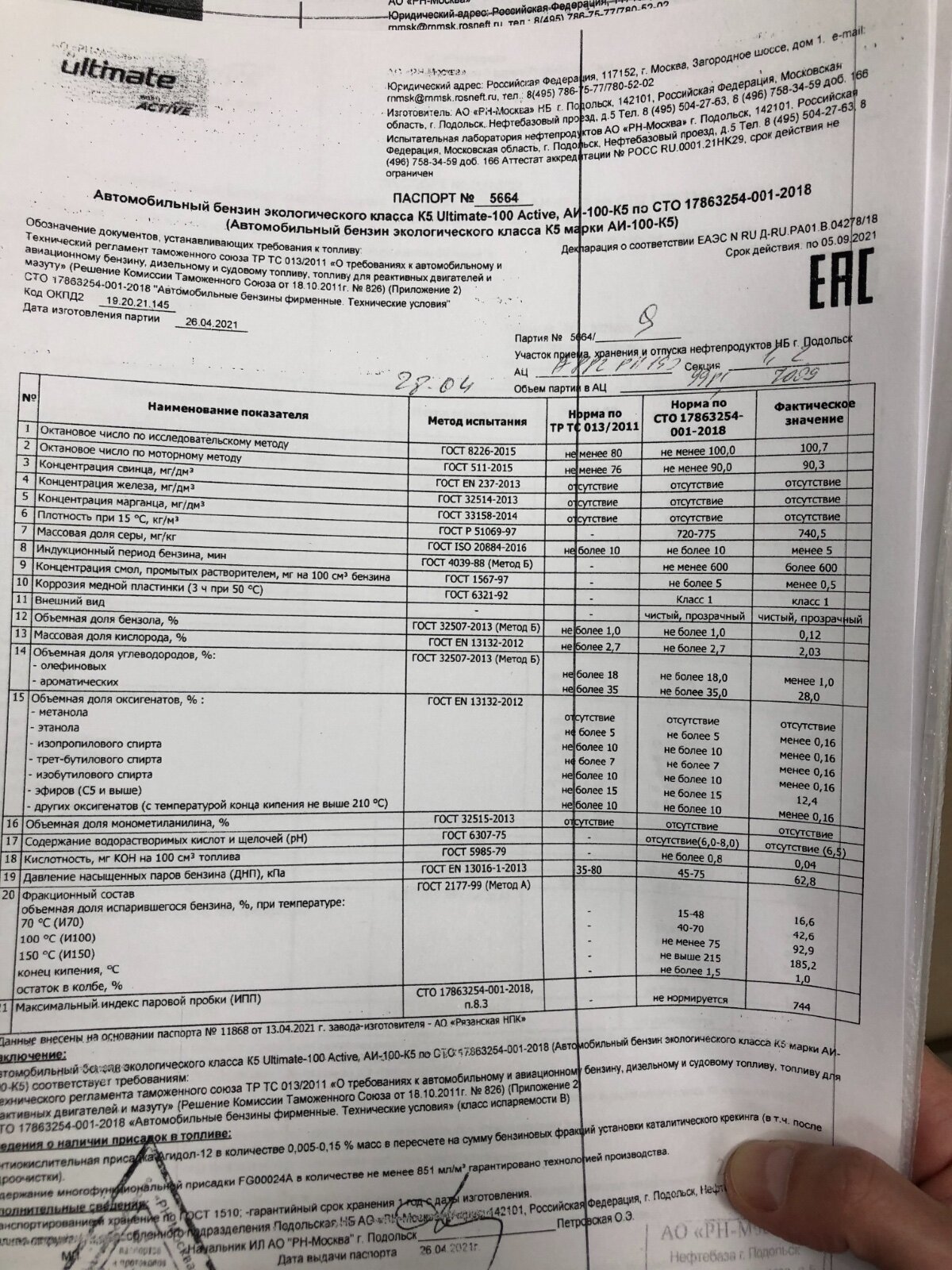

чем этот плох?EEA8650B-C48F-4999-86CC-E956C8838D5E.thumb.jpeg.c842f98425ba70920aa16b6d1add856e.jpeg
9 часов назад, Егор К сказал:
Присоединюсь как говорится, на прямом впрыске 2.4/3.5 gdi не заходит.

Да это карсканнер и елмка, другие ВО меньше откатов дают по моим наблюдениям и больше 3 очень редко скачки бывают. Вот лук100 как пример.
2 часа назад, Lacoste сказал:
До 3х... Це VAG же.. По крайней мере о 3х когда то слышал от Амета (ну ты понял).
На Тигуан/Кодиак клубе, когда обсуждают снятые логи, пользуются информацией, что кратковременные откаты до -6 допустимы, до -3 просто норма) Но, надо признать, от 98 ТАНЕКО я такого не ожидал - на более сложном 2.0 TSI CZPA с степенью сжатия 11.2 на нем все было вполне прилично:
https://skoda-kodiaq.ru/forum/download/file.php?id=33903&mode=view
Я тоже не ожидал( но именно Шелл дал такое, на Несте98 похожем было всё лучше и по откатам и по жопомеру. Вот паспорт и логи.Screenshot_2021-06-11-11-51-35-003_com_ovz.carscanner.thumb.jpg.7b3ebc8b2f0acb834c645eea04bbdcda.jpg
Ещё потестирую посмотрю конечно.. Кстати температура масла была 100-105 градусов на нём в спокойной манере езды по трассе 110-130 км, что тоже странно.
Изменено пользователем Егор К
