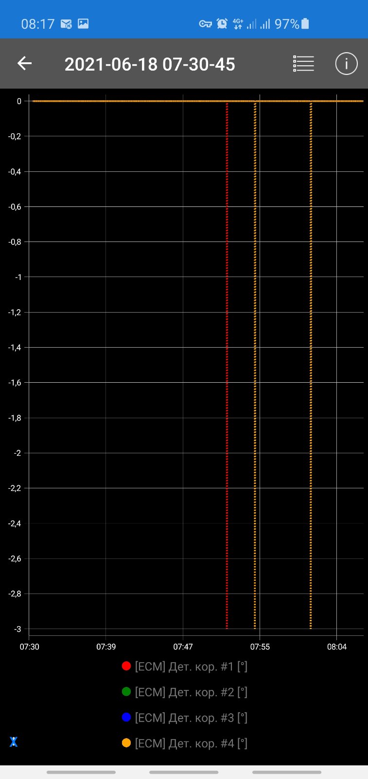

И тем не менее, о чем говорят откаты по зажиганию? И чем это грозит..?
Kovitek откаты - это действия мозгов, после детонации. Грубо говоря - случилась детонация, мозги подвинули угол зажигания, чтобы смесь стала богаче. Чем больше откаты, тем сильнее БЫЛА детонация. Т.е. это уже постфактум. Желательно, чтобы откаты были до 3х градусов. Все,что выше, чревато. Но учитывай, что помимо управления углом, также время впрыска меняется + давление наддува (у кого есть турбина).
Lacoste а количество этих откатов за единицу времени говорит так же о детстойкости бенза или только нужно смотреть на саму величину отката? И если до 3х гр все, то хоть тьма тьмущая их или один за час, есть разница в этом?
Егор К чем меньше и на меньшем количестве горшков, тем лучше. Но это может говорить не только о бензине, но и о заводской прошивке (могут дать угла уже с завода))))
16.06.2021 в 14:01, IliaP. сказал:
GaSSiS таня
А из чего это следует? НПЗ в паспорте не указан, там что-то вообще с подобной инфой негусто. (Ну и насколько это хорошо/плохо, собственно?)
P.S. по дороге с работы посмотрел на откаты УОЗ, 1.2 TSI, были единичные откаты в затяжной подьем на низких оборотах до -3. А так, в основном,  0.
Изменено пользователем GaSSiS
Добавил график
