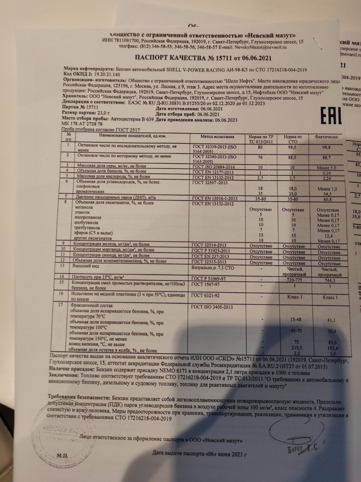

Старый-то зачем обновлять, когда он нормальный? Это ГОСТ 2013 был совсем кривой, но неожиданно оказалось, его обновили (еще год назад, с 01.07.2020 действует обновленная редакция), подправив чутка по откровенным косякам - теперь там более приличные классы испаряемости (изменения, 5 страница) + есть информация по сезонному применению на территории РФ в виде ссылки на ГОСТ 2002 года (правда, в старом ГОСТ названия классов такие же, но их границы по ДНП для летних классов А и В:sarcastic:). Но все равно особенность с минимально допустимыми И70/И100 в 15/40 осталась (в ГОСТ 2002 года 20/46 для лета и 22/46 для зимы), как и верхняя граница летнего класса B по ДНП в 80кПа. Неизвестно, хотели ли этот момент править, но и так понятно, что ВИНКи бы в любом случае эту правку не пропустили, так как Лукойл (периодически 95 с Кстово и их же сотка) и РН (часто рязанская сотка и иногда их 95-й и уфимская сотка) клепают бензин с низкими И70/И100, а про пограничное ДНП у 95-го с МНПЗ что зимой, что летом тут все давно в курсе:).
Егор К , неожиданно - было ТАНЕКО, теперь Кириши пошли:laugh:
Exel точно Кириши? По каким параметром увидел?
35 минут назад, Егор К сказал:
Я художник, я так вижу:D А вообще, с такой фракционкой в Питере вариантов всего два - Кириши и ТАНЕКО. Для ТАНЕКО тут нетипичны предельная ароматика и низкое ДНП, так что остаются Кириши, да и с заводским паспортами 98-го с Киришей у сабжа очень много общего)
Exel надо затестить тогда) как раз хотел Кириши попробовать..
