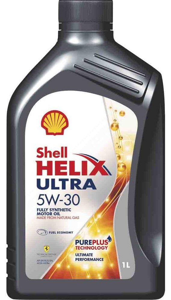

Хотя сам в свою газонокосилку лью вот это, оно ещё дешевле!!! Правда это уже чисто автомобильное:)))
Я БиС могу брать по 200 р за 600 мл. флакончик... Т.е., грубо 1200 р за 4 л... Примерно получается, как ЗИК ЛС 10/30...  Кастрол и такой Шелл как минимум 2600 р.  за 4 л.
