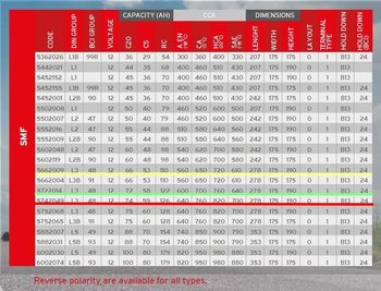

UrAnMoR 1 735 Опубликовано: 11 марта 2020 Поделиться Опубликовано: 11 марта 2020 (изменено) 53 минуты назад, Aleksszlat сказал: Прям не знаю куда дальше копать, а жутко интересно всё таки знать ""автора"... на сайте предполагаемого производителя моего турецкого Медалиста я докопался до таблицы, приведённой, ниже ... выбрал из неё модели на которые могла быть наклеена та этикетка, что на моем акуме... нашел в этой этикетке "ошибку" в значении заявленного пускового тока... сравнил с тем что мне показывал мой Ланкол и успокоился... Изменено 11 марта 2020 пользователем UrAnMoR 0 Цитата Ссылка на сообщение Поделиться на других сайтах
Alex78 144 Опубликовано: 11 марта 2020 Поделиться Опубликовано: 11 марта 2020 38 минут назад, UrAnMoR сказал: нашел в этой этикетке "ошибку" в значении заявленного пускового тока... сравнил с тем что мне показывал мой Ланкол и успокоился... Обычное дело, я бы даже сказал норма для ничейных брендов 0 Цитата Ссылка на сообщение Поделиться на других сайтах
