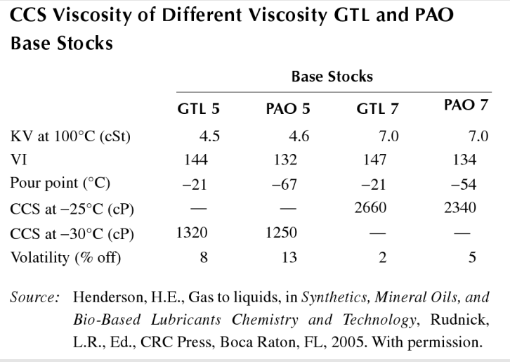

8 декабря 201312 г низкий NOACK, не единственный показатель качества, кмк Имел ввиду не качество, а косвенный признак GTL-базы. Всё-таки все масла на GTL отличает сверхнизкий NOACK. У ПАО-баз он чуть выше. Потому и писал, что у родственного 5w40 Shell API SN (контора то одна) он точно такой же, как и у PU. Но спектр в Шелле никакого ПАО не выявил, а выявил смесь кряка с чем-то (GTL, PAO). На мой взгляд, смесь кряка с ПАО такой низкий NOACK не даст, а даст в районе 9 (как у некоторых 5w40 с кряком + ПАО). А вот смесь кряка с GTL может (если у GTL7 NOACK=2). Но это всё при условии идентичности баз 5w40 PU и 5w40 Shell... Короче, наш спор с Игорем неразрешим, пока не увидим анализ 5w40 PU SN... мужики короче скажите правильно я сделал, что залил в свою хондочку ультру 5w-20 ИМХО, лучшая двадцатка на рынке...

10 декабря 201312 г @urman, их там несколько формаций у этой думаю однозначно GTL http://www.pennzoil.ca/wp-content/blogs.dir/5/files/2013/11/2012+Ultra+TDS.pdf а вот у этого http://www.epc.shell.com/Docs/GPCDOC_X_cbe_24855_key_140007054913_201202271120.pdf думаю минералка, а вот у этого кряк http://www.epc.shell.com/Docs/GPCDOC_X_cbe_24855_key_140007054941_201202271154.pdf Информация о Pennzoil Platinum и Pennzoil YB устаревшая (начало 2011 г.). Сейчас Platinum идёт на смеси ПАО и кряка. Например, американцы намеряли у 5w30 PP SN NOACK=9.3, что совсем не бьётся с этими TDS. А вот по Ультре информация актуальная (май 2012 г.). Что бросилось в глаза: сравнение индекса вязкости 5w20 Ultra (154) и Platinum (169) наводит на мысли, что у первого база имеет вязкость существенно выше, чем у второго. Думается, как бы вообще не GTL 7 cst :up: , исходя из низкого ИВ=154 (почти отсутствие загустителя), NOACK=5.0 и вот этой таблички: Изменено 10 декабря 201312 г пользователем Вадим_69
