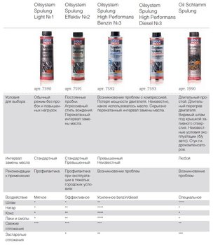

Вот нашел еще такую табличку на сайте LM:
Источник:
https://liquimoly.ru/lm-book/05_autochemia.html

Вообще на сайте ликви в подборе при определённых проблемах рекомендуют применение нескольких промывок, правда не 7507, а 1990 +7592.
Можно за 200 км. до смены залить 1990, потом слить, залить недорогое масло в него добавить BG109, слить, залить промывочное, слить, залить масло на постоянку.
