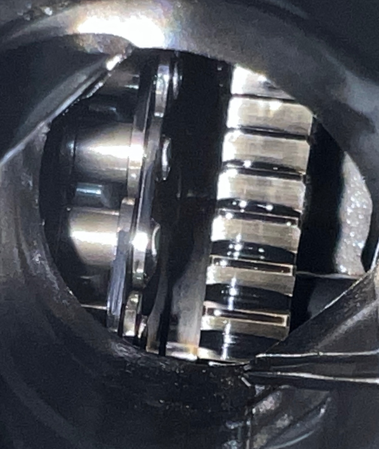

ну смотри, стояла машина год. То, что читал-забиваются кольца от простоя и неиспользования… у меня конечно было залито  американский Mobil 1 Extended Performance High Meliage (линейка для профилактики эластомеров), но год есть год…. Хочу соответсвенно помыть это дело…
пока ливанул долговременную Wynns Hydraulic Valve (валялялсь в запасах), купил уже откровенно говоря BG109 перед слитием масла залить… далее беру для полоскания дешевый Mannol 504/507 (45€ за 10л, дешевле особо подходящего не нашел, промывочных масел в Европе вообще нет)… ну и вот что в него залить?
Motor Clean есть и недорогой тут, вариант есть еще с Украины(в ЕС он не продается) притащить 7593(дизельный вариант)-но это геморройней… как вариант думаю еще на этом Манноле проехать до 500км с долговременной 1990 и затем уже или с Мотор Клин или 7593 слить…
короче маслодрочер придумал развлечение себе на голову)))
горловина кстати на фото-вроде все чисто
Изменено пользователем urman
34 минуты назад, urman сказал:
Супер :up:
