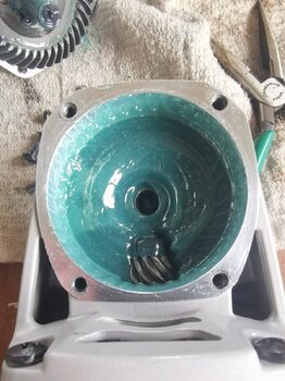

Добрый день.

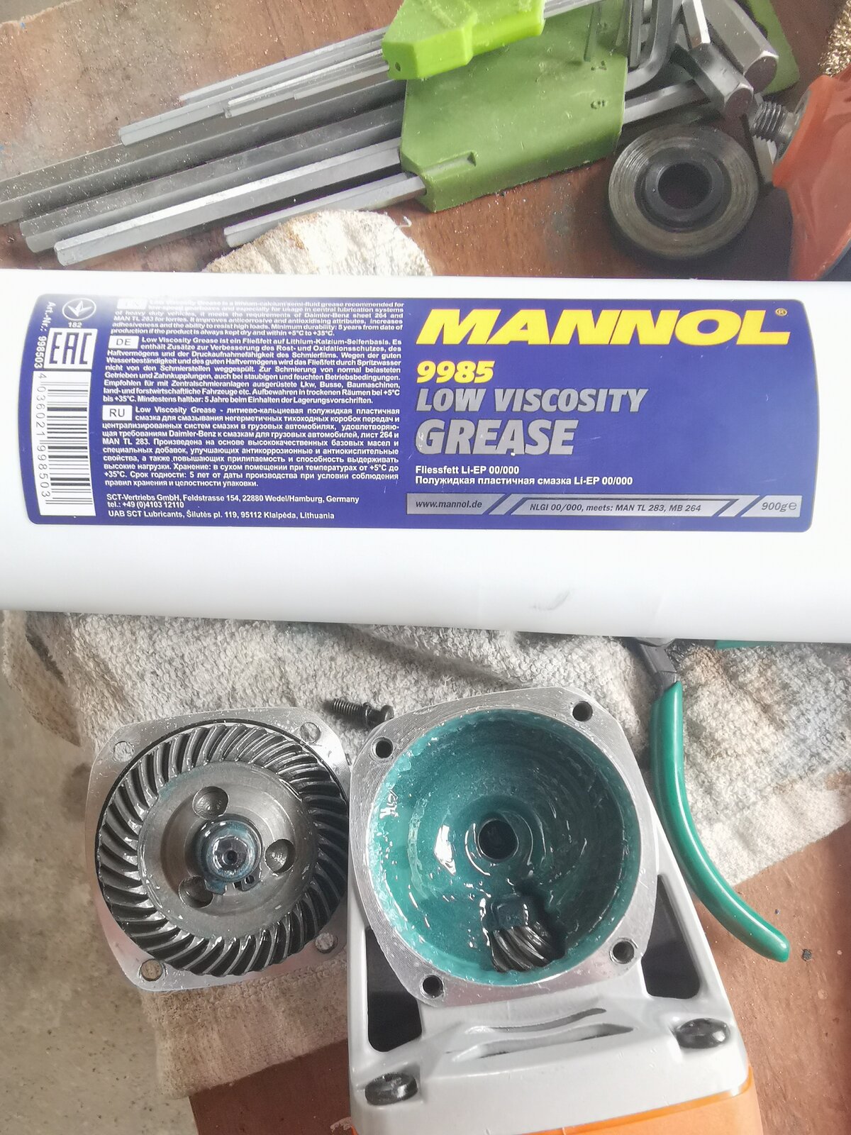

Подскажите, куплена смазка для УШМ. УШМ WS 12-125 XE.
Заменил старую смазку на Mannol 9985.
Редуктор стал греться до температуры, которую рука не выдерживает.
Прикрепил фото.
Подскажите, у кого какие мысли по этому поводу.
Kaminskiy87 "Lithium-calcium semi-fluid grease for the lubrication of slow-speed gearboxes" Вязкость не указана, но запросто может оказаться на порядок больше, чем нужно. :)
Изменено пользователем psnsergey
14 минут назад, psnsergey сказал:
Есть допуск MB 264. Вроде как в этот допуск попадает вязкость от 45 до 80 сСт.
Мазал в прошлом году champion ep00. куплена была в магазине по продаже инструмента по совету продавцов. Работал болгаркой не много. Редуктор грелся как и с родной смазкой до температуры что руку не удержишь. Заказал bardahl из шапки этой темы. На выходных перемажу  и отпишусь.
Изменено пользователем Stat5
Stat5 Kaminskiy87 Тут ещё очень зависит нагрев от количества смазки. Её не должно быть сильно много, иначе её начинает кидать непрерывно на этих шестернях и получается нагрев.
Насколько знаю, не более 1/3 объема редуктора. Для 125 УШМ - примерно 12-14 гр.
В принципе и выложил фото для того, чтобы поправили, если положил много смазки.

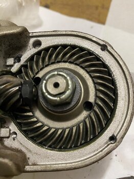

Что-то мне качество шестерней на фото не очень понравилось. От руки свободно вращается, без рывков и заеданий? Да и сам корпус без мехобработки доверия не внушает. Зубья большого колеса тоже без мехобработки или мне померещилось?
