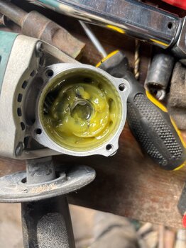

17.09.2022 в 16:33, SL1 сказал:
gennadievich В продаже есть DELO NLGI 2 и 1. Лучше NLGI 1 взять. Бодяжить до NLGI 0/00 (состояние икеевской горчицы или густого йогурта). И20 не понравилось как разбавитель, лучше трансмиссионка или компрессорное масло ISO VG 100 (68). Я бы закладывал по уровню, чтоб приводная шестерня немного погружалась в смазку (миллиметров на 5-7, первое фото). Проверить, чтоб корпус не нагревался на холостом ходу. Если идет нагрев, уменьшить количество смазки.
