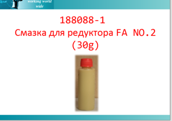

1 час назад, Vasek555 сказал:
Vasek555 , насоветуешь ему сейчас, он и побежит возьмет на радостях смазку для шестерен перфоратора, которая FA#2 :)   / у меня то в редукторе нолик :)

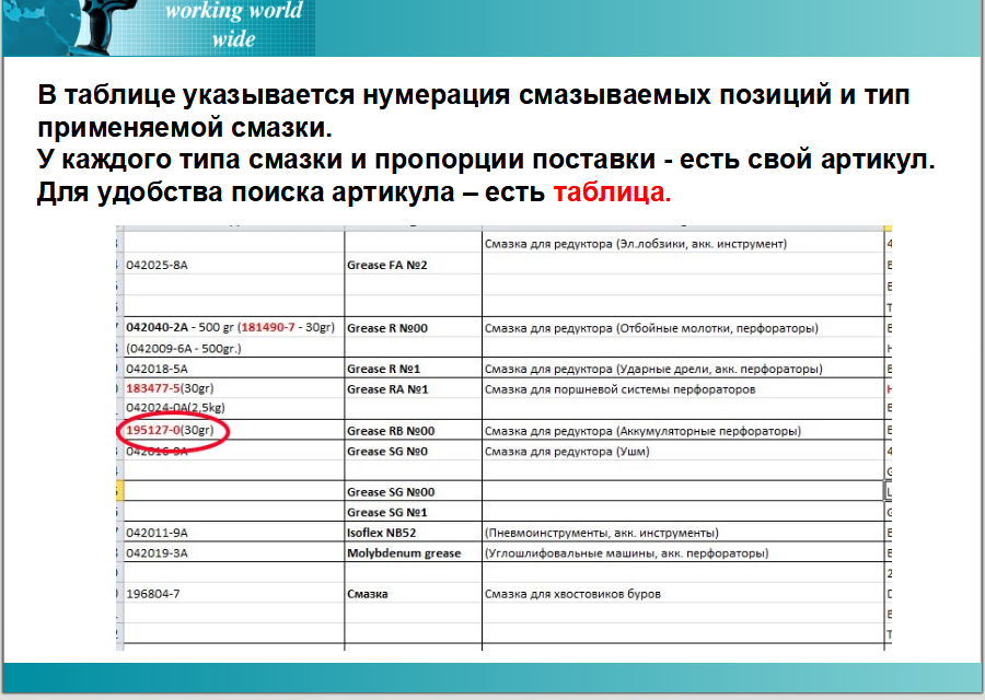

Сколько еще можно эти Макитовские смазки мусолить?! Каждый проходящий спрашивает. Я в свое время многие таблицы от производителей эл. инструмента сюда выкладывал и администраторы поленились это как то прикрепить в шапке данной темы. Как будто трудно было. Теперь каждый проходящий спрашивает и вся ветка в очередной раз засоряется одно по одному каждый месяц!
Смотрим этот тюбик какой у артикула тип смазки и находим его в таблице. То что там испачкано обведенными кружочками- не смотрим!
