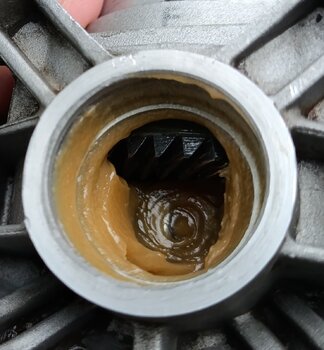

Vasek555 В рамках темы, Shell S5 V42P (разбавленная zic gl4 80w-90 до NLGI 0.5-1 примерно), хорошо легла в редуктор.

Подскажите, смазки в редуктор болгарки нужно наваливать как на фото?
3 часа назад, yorker сказал:
В рамках темы, Shell S5 V42P, хорошо легла в редуктор.
4 часа назад, yorker сказал:
Видимо, не очень она в редуктор подходит если шестерня сухая.
7 минут назад, SL1 сказал:
если шестерня сухая
У меня на Триболе такая же картина была, фото выкладывал - одна надежда на то что ее закидывает туда при работе...
43 минуты назад, Снеговик84 сказал:
Если подшипниковая смазка, то как на фото. Если редукторная, то меньше.
Снеговик84 Hitachi 125й идет по мануалу 11 грамм смазки, Макита мелкие 8-9 грамм если не путаю.
на 10 000 оборотах ее раскидает так или иначе, смазывает масло, а не смазка, а масло на шестернях есть. Плюс вспомним новые подшипники от NTN, там вообще смазки нет, есть полимер пропитанный маслом и который его отдает постепенно смазывая шарики. Вот еще мое фото хитачи старое с заводской смазкой. Аналогичная картина, хотя там 6000 оборотов.
Shell S5, фото шестерни, но оборотов не было полных, работал 10 сек не больше. Стык/плоскость корпуса промазан Lub O Seal для 'герметичности'.

19.02.2025 в 08:48, Снеговик84 сказал:
 ...Заказал... BECHEM High-Lub LT 0 EP...
Ну и КАК она показала себя в редукторе болгарки ?
20.02.2025 в 15:49, SL1 сказал:
А как понять, что шестерня сухая? Или это все на глаз?
