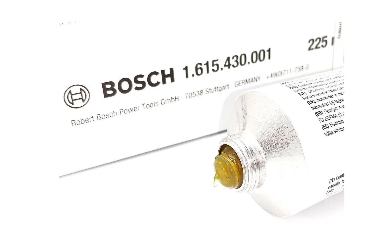

I Fixit Да, по мануалу 11-12 года, там три типа смазки, 001, 015, 020 и масло сае20. Две из них фото есть. Заморочились немцы со схемой смазки.

Указаны там только смазки 001 для механизма, 020 для подшипников и масло для поршня.
В вашем варианте мануала, на последней странице тоже указаны только эти две смазки и масло как и у меня. Но какого х*** в середине мануала еще фигурирует смазка 015, которая совсем другая (белая)- не понятно. Может они туда вообще картинки с другого перфа вставили. Т.к. в середине вашего мануала все мажут смазкой 015  (сама смазка на полимочевине) и корпус редуктора тоже а снизу по взрыв схеме- там смазка 001  :)
Но на вашей же схеме во всяком случае то, что на моей было циферками подписано- у вас четко теперь вижу что смазка 001- и в поршень закладывается тоже. Т.е. та же смазка что и на шестерни (как и закладывают ремонтники на видео в Ютьюбе).
Само колечко бойка окунается в масло. Как и остальные колечки в корпусе.
Там в вашем варианте на последнем листе написано, что возможны изменения. А сам лист смазка так и называется.
Т.е. как я понял- для шестерен и поршня либо 001 применяется либо 015 (или или)
Прикладываю мануалы 2019г. Продуктовый номер немного отличается. Но модель та же. Наверное рестайлинг :D Но смазка везде только две. И они в обоих одинаковые. 001 и 020 для подшипников. Возможно RENOLIT ST-BHF 0/00 (это та что 015 артикул) просто выбыла у них из поставок. Либо они болт на это положили.
