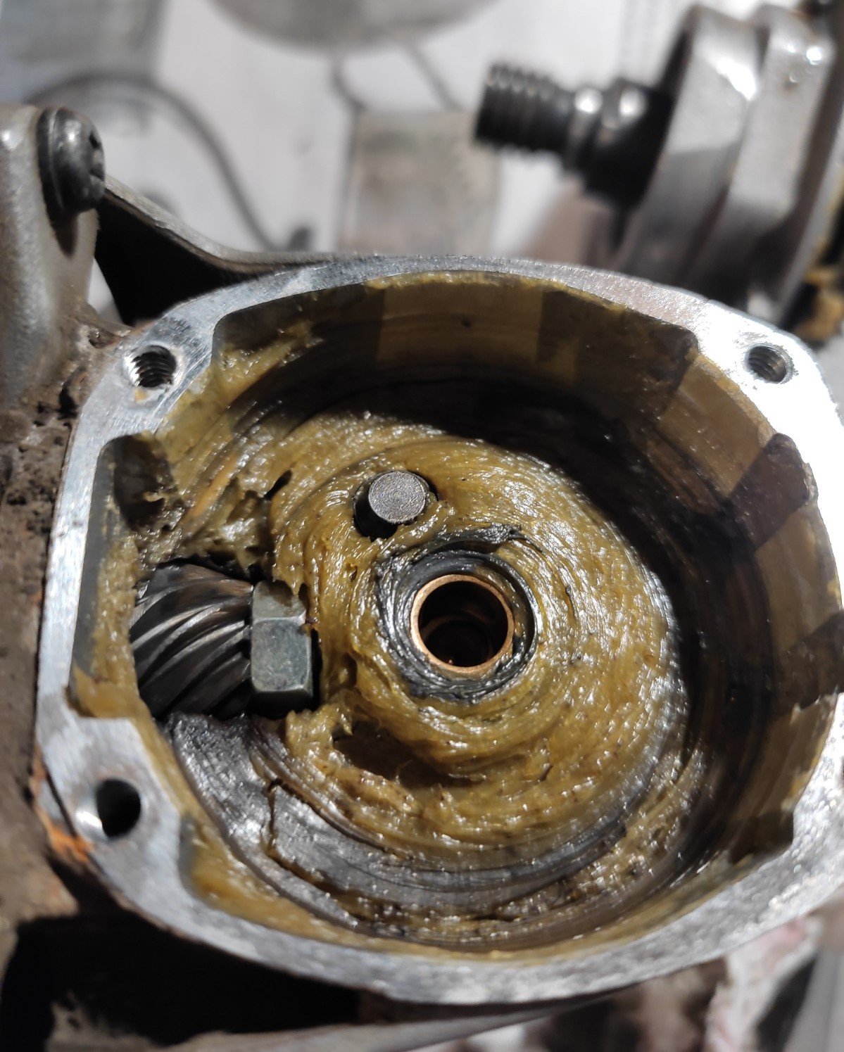

22.03.2022 в 02:03, yorker сказал:
Продолжается ревизия старого электроинструмента (10 лет и более).
Makita HR2610 перфоратор, оригинальная зеленовато-серая смазка с MoS2 половина лежала на стенках в виде NLGI 2, но часть была на шестернях в виде NLGI 0\1, до бойка не добрался, лень было разбирать полностью, почистил нанес разбавленную литиевую смазку (до появления текучести NLGI 0 и после выдержки 1 месяц на случай расслоения) с MoS2 Oleo-Mac + 80W-90 GL4 кв40 - 120 сСт.
Болгарка 125 Hitachi, как видно на фото старая литиевая смазка превратилась в NLGI 3 aka Литол24, даже еще более твердая. В общем этот класс инструмента надо раз в 3 года ревизию делать. В него залил смесь Chevron Black Pearl + 80W-90 GL4 кв40 - 120 сСт, консистенция чуть жиже чем NLGI 0. Проверку хранением смеси не делал, так как Shell S3 T220 аналогично разбавленная 2 месяца простояла без следов расслоения. Интересно проверить другую Hitachi только с большим диском, она новая (пару труб отрезала и все) валяется лет 8, что там со смазкой.
Так по прошествии времени, в редукторе УШМ сейчас она как выглядит? Имею ввиду -включил/поработала/разобрал/фото. А то на фото они в заправленном виде все хорошо смотрятся. А как откроешь...
И по нагреву корпуса редуктора что у вас?
Изменено пользователем I Fixit

36 минут назад, yorker сказал:
только черная + втулка(латунь?), а не подшипник.
Ну в данном редукторе определенно не она ( что тогда) . И редуктор под подшипник а не под втулку. Там и фиксатор присутствует от проворота в виде бобышки с края отверстия. Но и на этом фото шестерня ни разу не жирная. Как выглядит жирная, сейчас фото покажу. Смазка сильно пахла уксусом (читал какие смазки так пахнут и снова вылетело). И по краю редуктора от нее вроде как коррозия пошла (думаю что от нее).
Сам инструмент уже был в работе и после был голова его разбиралась для чистки и заодно в редуктор залез. Тут собственно все понятно. все жирное.

Как она у вас могла не расслоиться- если мне здесь ее на форуме показывали (не знаю после какого срока хранения), но масло и у не разбавленной из горла выступало.
I Fixit на фото германской 150й, видно что смазка деградировала и окислилась сильно. Уксусный запах как раз может быть последствием grease oxydation, отсюда и коррозия. в западных методичках про это писалось, где то я выкладывал статью.
