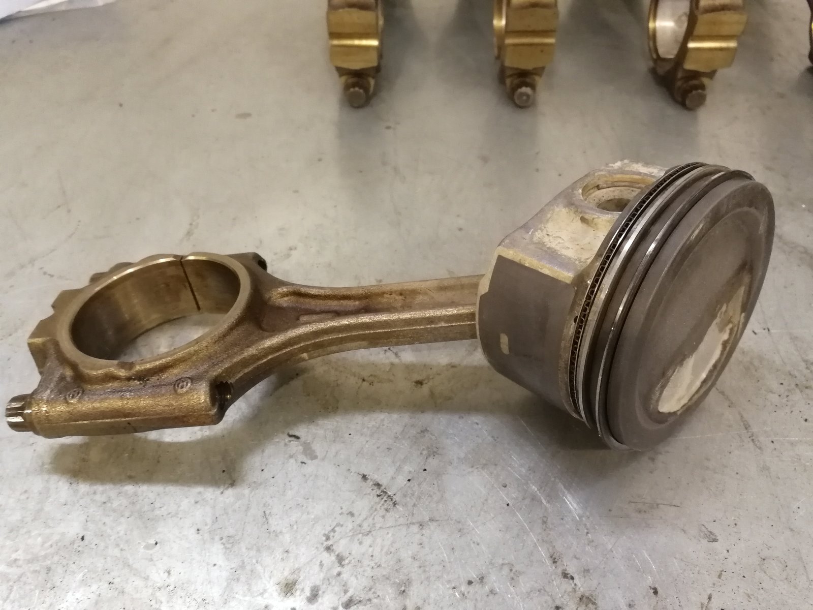

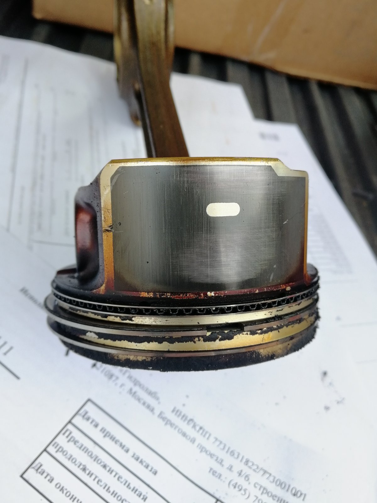

Захотелось посмотреть как работает шуманит+wynns (промывка инжектора) на ненужных поршнях.
1 фото до обработки
2 фото отмывал нагар шуманитом кисточкой
3 фото замочил поршень и кольца в смеси шуманита и wynns. оставил на полдня при комнатной температуре. В итоге сплав поршня стал серым и начал отслаиваться тефлон с юбки поршня.
После такой экзекуции еще долго вымывал нагар растворителем, а потом и просто водой.
Для себя сделал выводы: шуманит может принести вред, если надолго оставлять контактировать с металлом. И химические раскоксовки поршневых сомнительная процедура.
