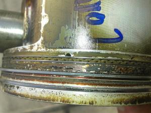

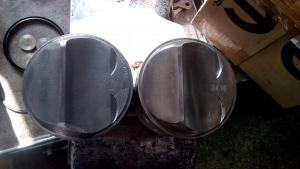

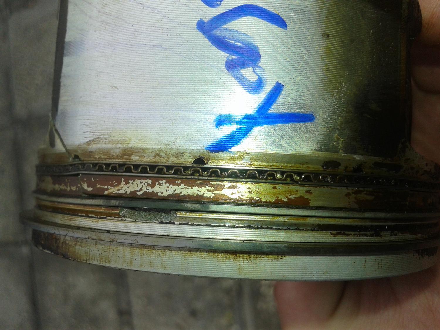

Процитирую сам себя....  Так вот после тщательной мойки и чистки поршней все встало на свои места! Последствия использования Шуманита в качестве раскоксовки вылезли! Фото будут вечером! Могу сказать что чуда не произошло и под нагаром поеденный щелочью алюминий!!!! 8P :crazy:
Добавляю фото. Думаю что ничего коментировать не нужно :crazy:
Спасибо! Теперь есть некоторые сомнения по поводу нашатыря, у него щелочная среда, пусть и слабая.
Значит тоже не пойдет на пользу
Уже где-то на форуме писал, но повторюсь. Общался с химиком, с его слов действенно нагар может снять только щелоч!
Когда спросил его, что она ест алюминий, он ответил вопрос в концентрации.
И даже если он повредит оксидную пленку, то она быстро восстановится.
Так что чудес не бывает, в основе всех средств либо кислота (но она малоэффективна к нагару), либо щелочь, но с правильно подобранной концентрацией.

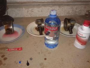

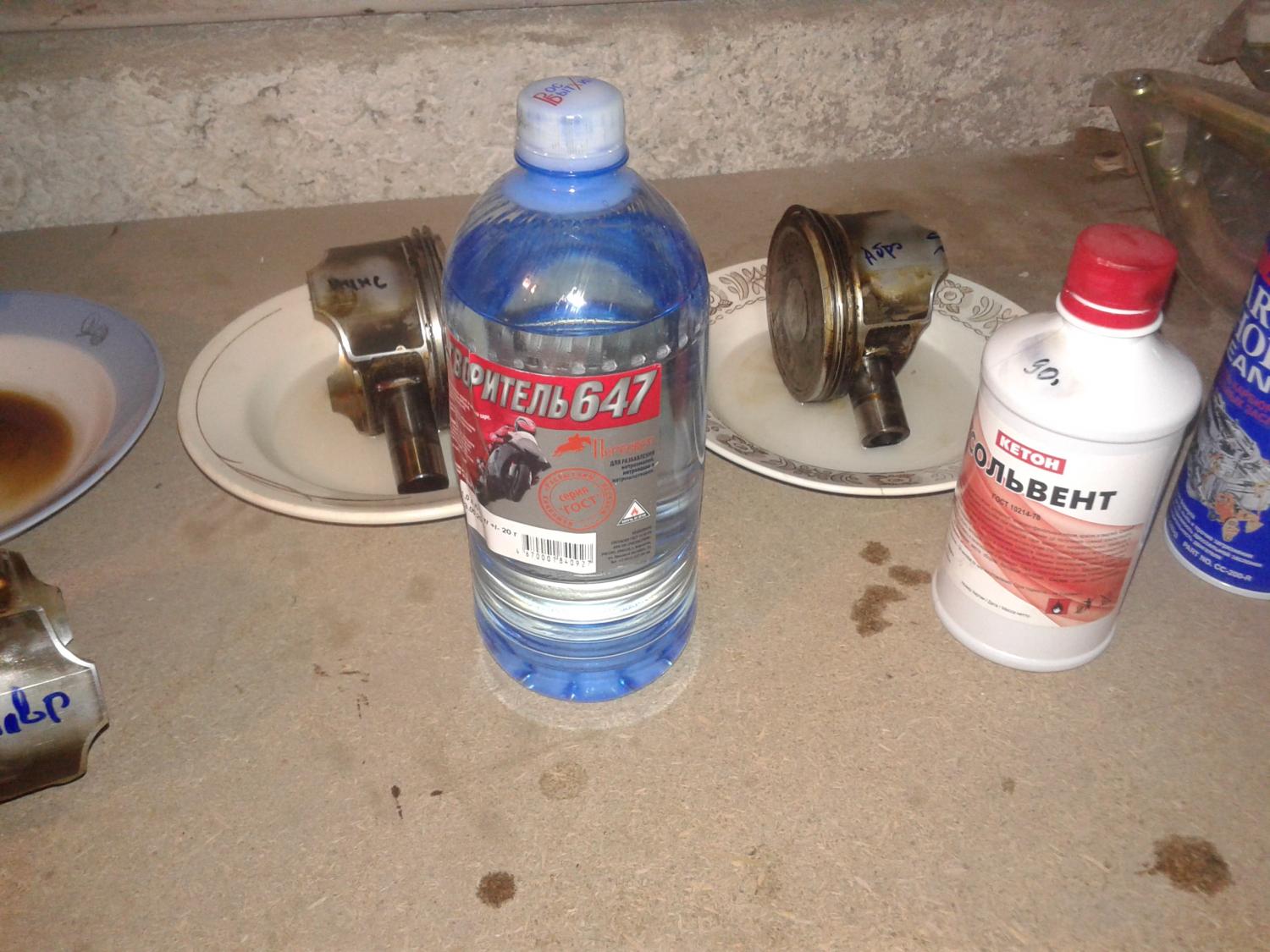

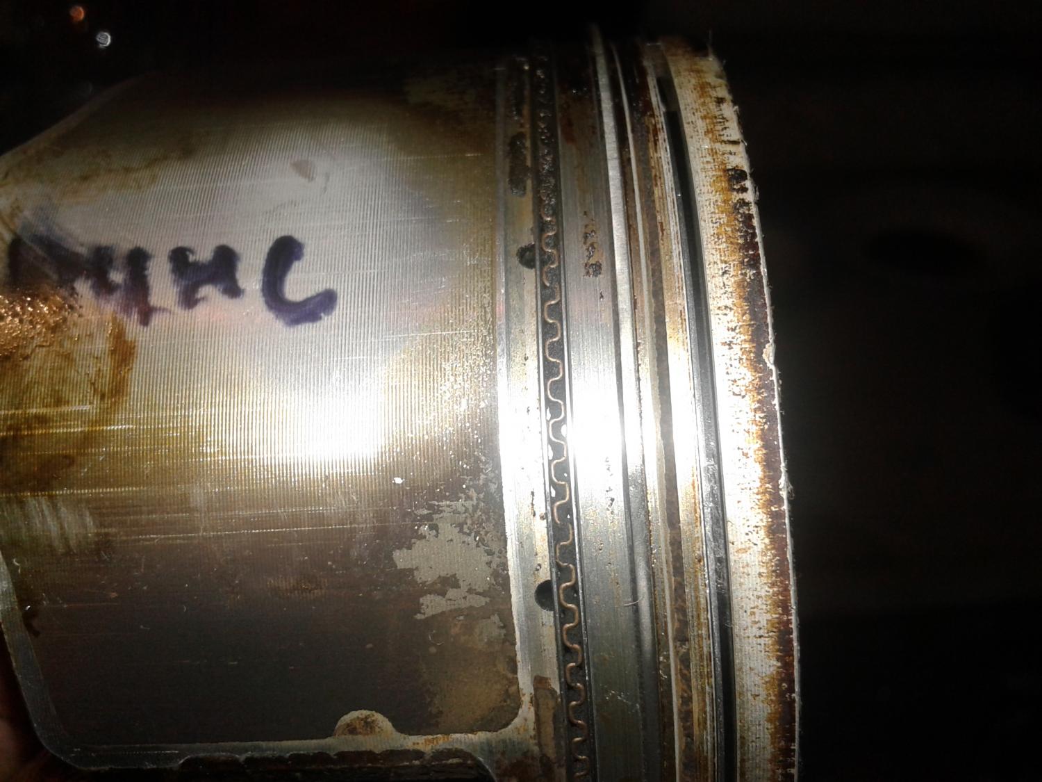

В общем в гаражных условиях сварганил такой эксперимент. На фото все видно. Поршни от бензинового Аутлендера,на чем он ездил я забыл,позже спрошу. Сейчас у него 5\50 :crazy: .
Поршни лежали в раскоксовке примерно сутки.. Понимаю что не так как в двигателе,но задача была выяснить какой препарат лучше,а также может что нибудь простенькое возьмет кокс. Испарявшиеся жижи периодически подливал.
Использованы (от лучшего к худшему):
1. Лавр
2.Хадо антикокс
3. Винс очист топл сист
4. Абро карбоклинер
5. 647 Растворитель
6. Сольвент
