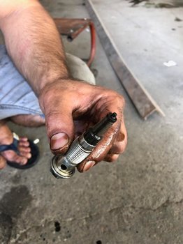

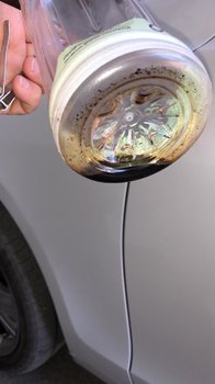

Залили в тёплый мотор по два флакона, вкрутили старые свечи. Постояла машина минут 20, начали крутить коленвал (вручную). И так ещё минут 20 периодически проворачивая колено. Затем выкрутили свечи, и шприцом откачали остатки с цилиндром (фото в на дне баночки)

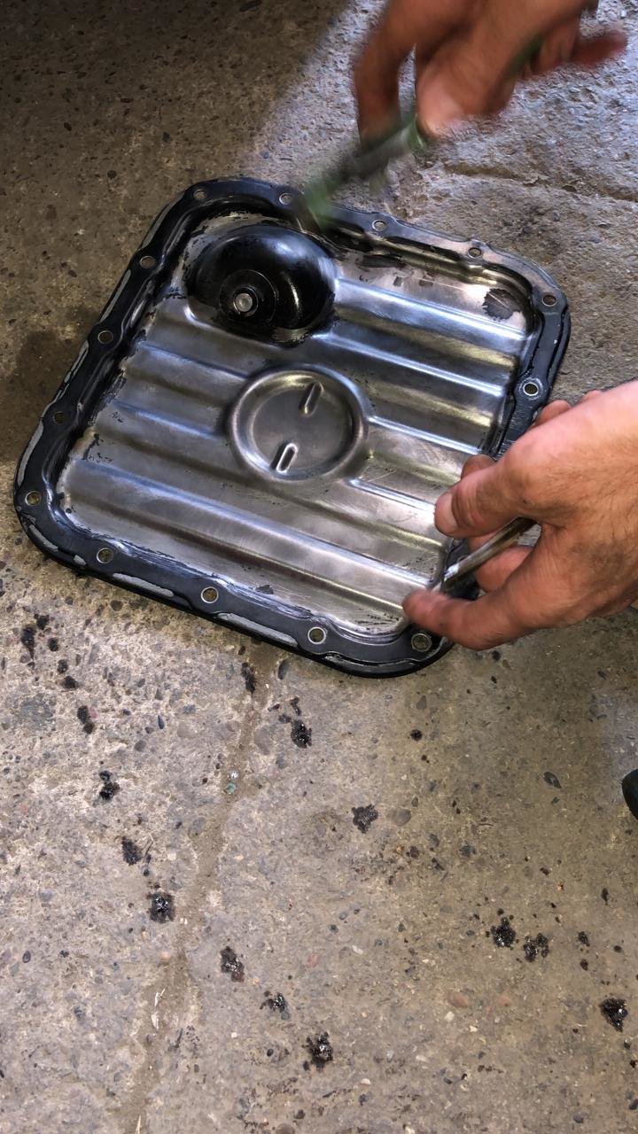

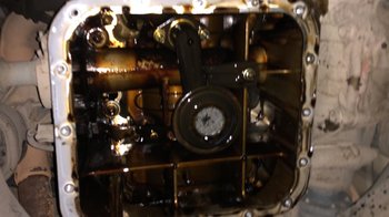

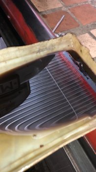

Сняли поддон, краска поднята, почистили его, снизу соляркой и кисточкой помыли блок внутри, почистили маслоприёмник.

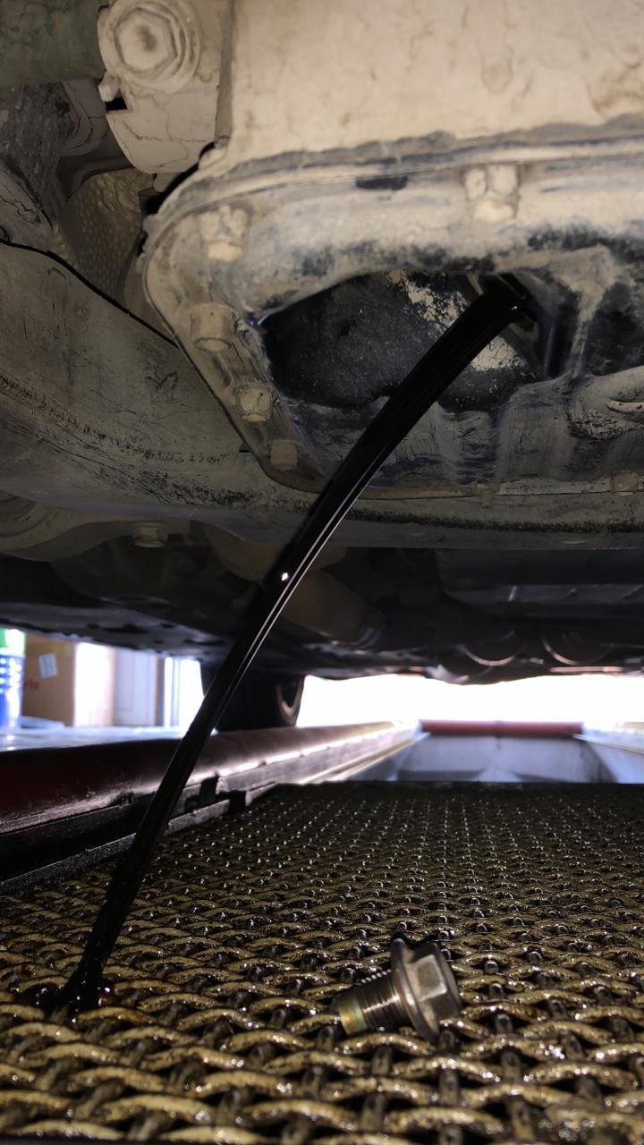

Заехал на замену. Процедура с димексидом та же. Залили в цилиндры, через минут 10 начали покачивать. И так ещё минут 10 с небольшими интервалами. В этот раз димексид ушёл весь, в цилиндрах для откачки ничего не осталось. Масло сливалось очень чёрное.
